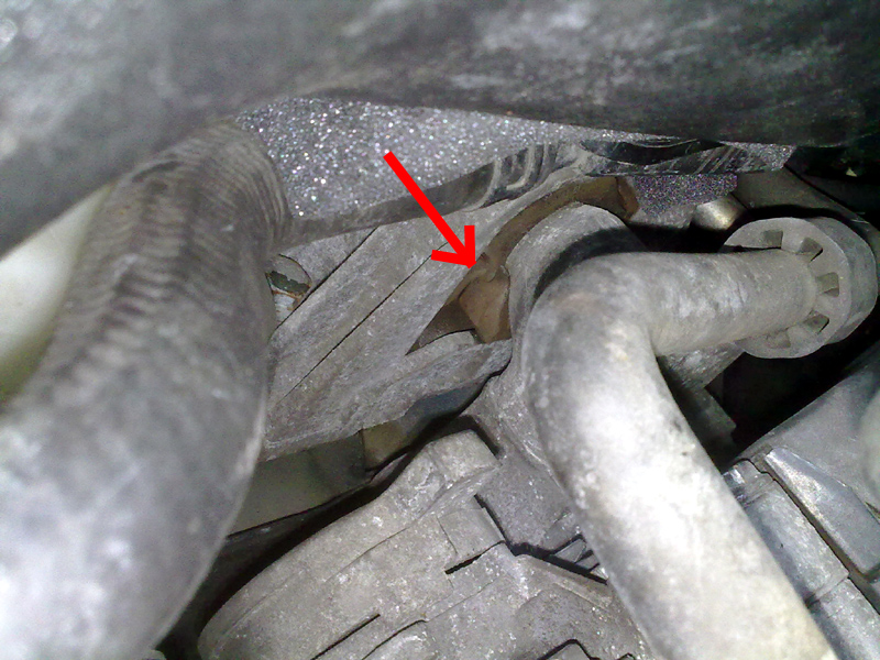

Heute hat er wieder kräftig gerappelt, habs dann getestet, Rappelgeräusch kam heute sogar im leicht erhöhten Leerlauf. Es kommt definitiv Riementriebseitig irgendwo vom Motor oder dessen Aufhängung.
Der Riemenspanner-Zeiger tänzelt leicht, ca. 5mm hin und her - könnte es der Riemenspanner sein? Aber warum ists dann bei laufender Klima lauter? Mehr Last?

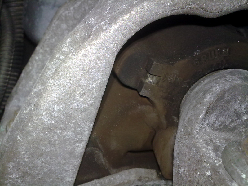

Ferner ist mir das rechte Motorlager aufgefallen, das sieht etwas "zerdrückt" aus. Sonstige Ansatzpunkte für defekte Motorlager (Knacken, wackelnden Motor, übermäßige Vibration etc.) kann ich nicht feststellen. Lediglich dass das Auto ziemlich "brummt" beim Gasgeben, aber das ist beim ATD ja im Vergleich zu meinem laufruhigeren ASV vorher dank Rumpeldüse-Technik normal...
Habt ihr Ideen? das Geschepper nervt so langsam richtig.
Bilder vom Lager habe ich angefügt, ist das rechte Lager direkt neben dem Zahnriementrieb... wenn ihr meint, dass ein Lager solche Geräusche machen kann - dann würd ichs tauschen. Hoffe man erkennt, dass das Lager in sich gequetscht ist - auch die Schrift (sieht man am Bild nicht gut) ist auf dem Gummi dadurch verzerrt.
Ich möchte nur vermeiden, sinnlos Teile zu tauschen. Das was ich bisher ausgebaut habe, hat mich ja nur Zeit und kein Geld gekostet, abgesehen von den dabei tatsächlich verschleißbedingt entdeckten defekten Sachen wie die A-Wellengelenke, aber das ist ja kein Ding. Geht nur drum, dass es mich nicht glücklicher macht, 50€ für das Lager zu zahlen wenn es keine Besserung des Problems bringt.

Mir gefällt halt das nasse und leicht eingesunkene Gummilager von der Motoraufhängung garnicht.
Außerdem mysteriös: Mal ist das Problem da, mal nicht. und das ZMS kanns nicht sein, das scheppern entsteht rechts am Motorblock... definitiv.

Hey, es soll zwar nichts geben was es nicht gibt, aber diese Motorlager sind eigentlich unproblematisch. Als orig Neuteil halt auch nich billig, Lager re 74€, Lager li 75€, Stuetze unten 49€.
Abgasrohr Flexstück io? Zahnriemen +Spannrolle ok?-Abdeckung o. ab und dann sichtprüfen auch mit Motorlauf
Naja, im EK kostet das MEYLE-Lager rechts rund 35€, wäre zu verschmerzen.
Abgasanlage incl. Flexstück okay. Zahnriemen sichtgeprüft, sollte okay sein, muss ihn mir aber nochmal genau angucken.
Nur seltsam, dass dieses Geräusch halt nicht schlimmer wird, sondern gleichbleibend ist. Wärs die ZR-Spannrolle, so hätte es mir die doch nach 30tkm vermutlich längst zerlegt.

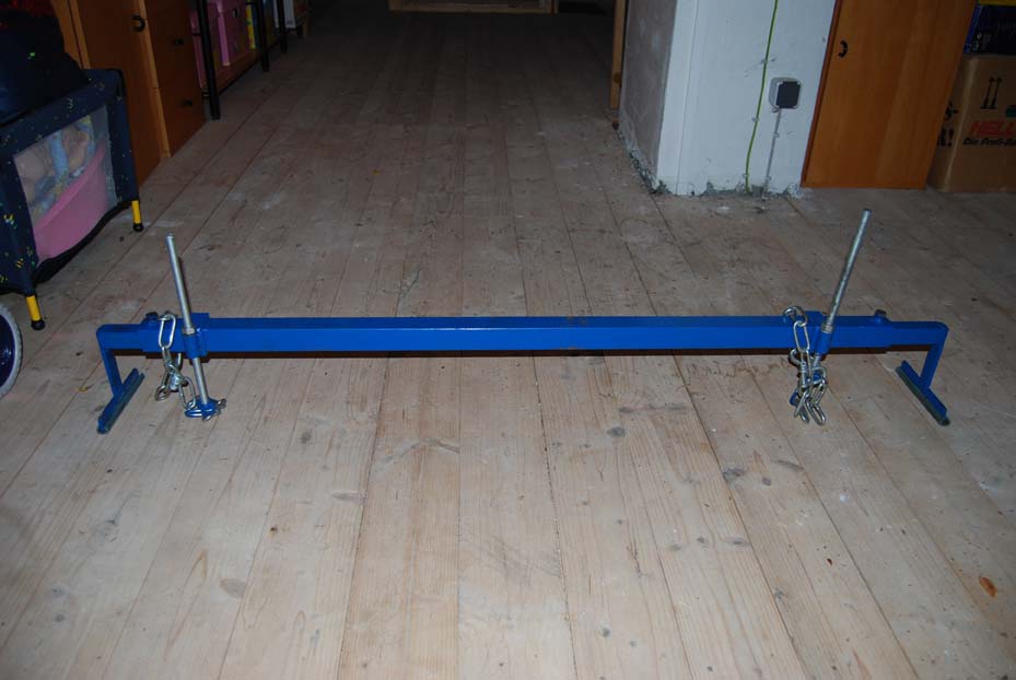

Beitrag21-11-2010, 17:05    Titel: meine Eigenbau Motorbrücke... Zitieren
falls von Interesse...
Ich habe mir das mal zum ZR-Wechsel zusammengeschweisst. Das ist simples 40er Kastenprofile. Die beiden verschieblichen Enden sind 35er Kastenprofil. 2 Gewindestangen, Ketten und Haken gabs im Baumarkt. Die Auflagen für die Karrosserie sind aus aufgeschnittenem Sauerstoffschlauch...
und meine Tochter hat's blau angemalt...
Gruß Holger

Octavia_4x4 hat folgendes geschrieben:
... weil ich selber keinen Motorabhängungsbalken hab ...
Kauf dir einen!
http://www.fixversand.de/product_info.php?products_id=4092
Kostet nicht die Welt und ist aber Gold wert!

wow, der eigenbau sieht ja mal richtig gut aus.
Problem, ich mach zahnriemenseitig garnix selber... von daher brauch ich den Balken jetzt exakt einmal - und bin die woche eh in Bayreuth und kann es bei meinem Bekannten machen lassen.
