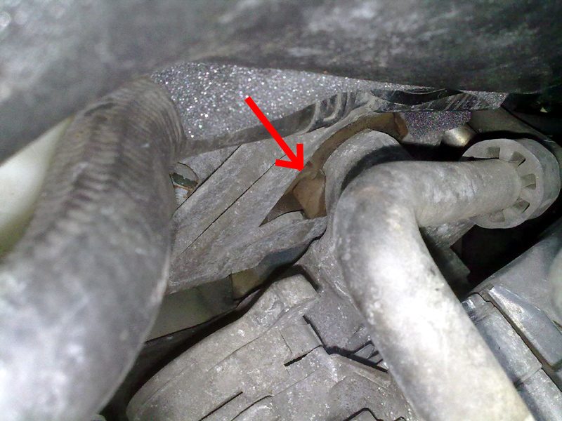

Ho notato anche il supporto motore destro, che sembra leggermente "schiacciato". Non riesco a riscontrare altri sintomi tipici di supporti motore difettosi (scricchiolii, motore instabile, vibrazioni eccessive, ecc.). L'unica cosa anomala è che l'auto fa un rumore piuttosto forte quando si accelera, ma questo è normale per il modello ATD rispetto al mio precedente ASV, grazie alla tecnologia dell'iniettore a vortice.

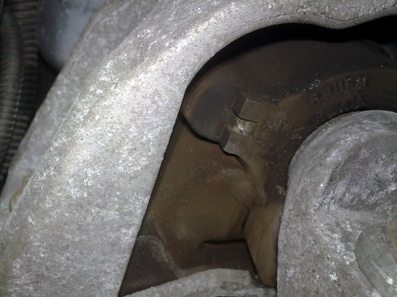

Ho allegato delle foto del cuscinetto; è quello a destra, proprio accanto alla cinghia di trasmissione? Se pensate che un cuscinetto possa fare questo tipo di rumore, allora lo sostituirei. Spero si riesca a vedere che il cuscinetto è deformato; anche la scritta sulla gomma è distorta a causa di questa deformazione (anche se non si vede bene nella foto).
Vorrei evitare di sostituire componenti inutilmente. Quello che ho smontato finora mi è costato solo tempo, non denaro, a parte le parti difettose che ho scoperto durante lo smontaggio a causa dell'usura, come i giunti omocinetici, ma questo è un problema minore. Il mio obiettivo è evitare di spendere 50€ per il cuscinetto se ciò non risolve effettivamente il problema.

Non mi piace per niente il supporto in gomma del motore, che è bagnato e leggermente deformato.

Ciao, si dice che non ci sia niente che non esista, ma questi supporti motore sono in realtà piuttosto comuni. Come ricambi originali nuovi, ovviamente non sono economici: il supporto destro costa 74 €, quello sinistro 75 € e il supporto inferiore 49 €.
Tubo di scarico, flessibile: controllato? Cinghia di distribuzione e tenditore: OK? Copertura rimossa e controllo visivo anche con il motore in funzione.

Beh, su eBay quel cuscinetto MEYLE per il lato destro costa circa 35 euro, un prezzo accettabile.
Scarico completo, inclusa la flessibile, in buone condizioni. La cinghia di distribuzione è stata controllata visivamente e sembra essere a posto, ma devo ricontrollarla più attentamente.
È strano che questo rumore non peggiori, ma rimanga costante. Se fosse la puleggia della cinghia di distribuzione, probabilmente me l'avrei già fatta sostituire dopo 30.000 km.

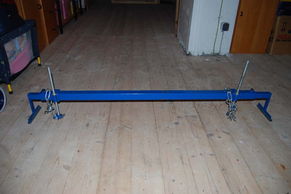

Messaggio21-11-2010, 16:05    Oggetto: Motore costruito da me: guida e consigli. Cita
se di interesse...
Ho costruito questo dispositivo saldandolo insieme per il cambio della cinghia di distribuzione. È realizzato con semplici profili a scatola da 40 mm. Le due estremità scorrevoli sono realizzate con profili a scatola da 35 mm. Ho trovato viti, catene e ganci in un negozio di ferramenta. I supporti per la carrozzeria sono fatti tagliando tubi dell'ossigeno...
E mia figlia l'ha dipinta di blu.
Saluti, Holger.

Iscritto il: 15/04/2002
Messaggi: 5628
Messaggio21-11-2010, 16:32    Oggetto: TDI ATD: Rumore al motorino avviamento Cita
Octavia_4x4 ha scritto:
... perché io personalmente non ho una barra di supporto per motori...
Compratene uno!
http://www.fixversand.de/product_info.php?products_id=4092
Non costa una fortuna, ma vale oro!

Messaggio21-11-2010, 17:39    Oggetto: TDI ATD: Rumore al motorino avviamento Cita
Wow, questa costruzione fatta in casa sembra davvero fantastica.
Problema: non faccio assolutamente nulla io stesso per quanto riguarda la cinghia di distribuzione, quindi ho bisogno di quella barra esattamente una volta e, visto che sono a Bayreuth questa settimana, posso farla fare al mio conoscente.
