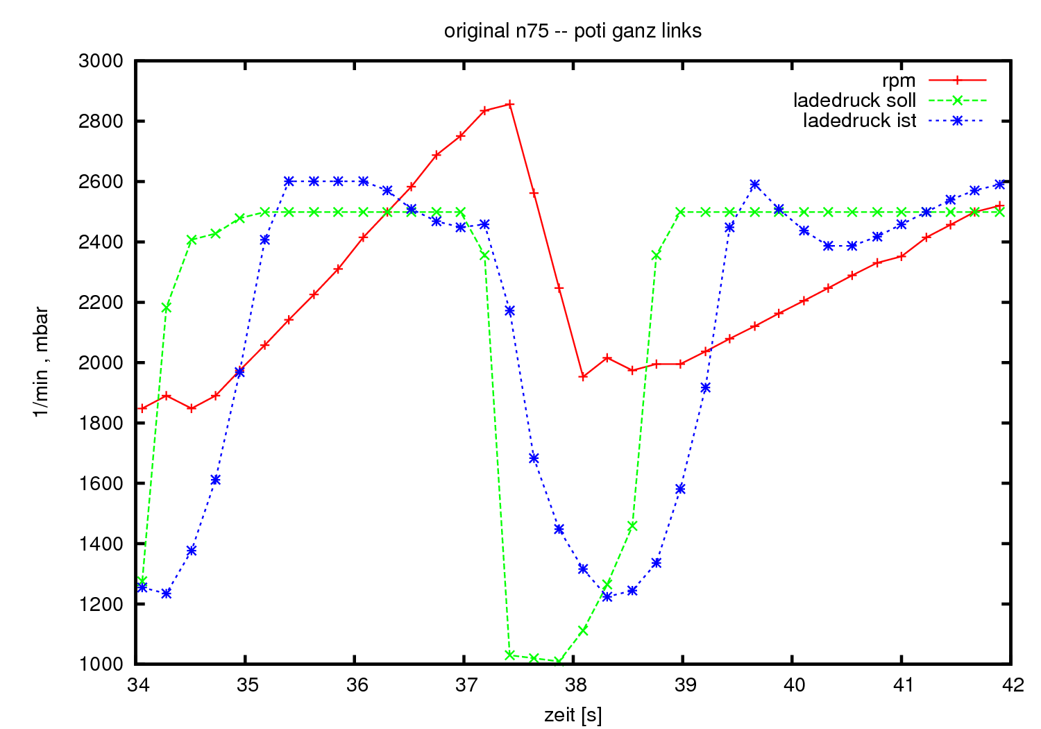

*) bei 0 Ohm, also Originalzustand, habe ich extreme Überschwinger, gefolgt von einem Unterschwinger. Der Unterschwinger ist im Beschleunigungsverhalten spürbar.

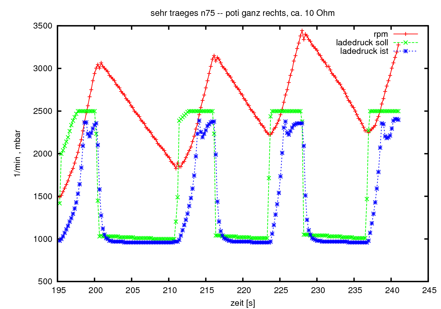

*) bei 10 Ohm, also Poti auf max. Widerstand gedreht, ist das System extrem träge, mit Aufbau des Ladedrucks erst jenseits von 2500 rpm. Zwar weder über-, noch Unterschwinger, aber eigentlich unfahrbar.

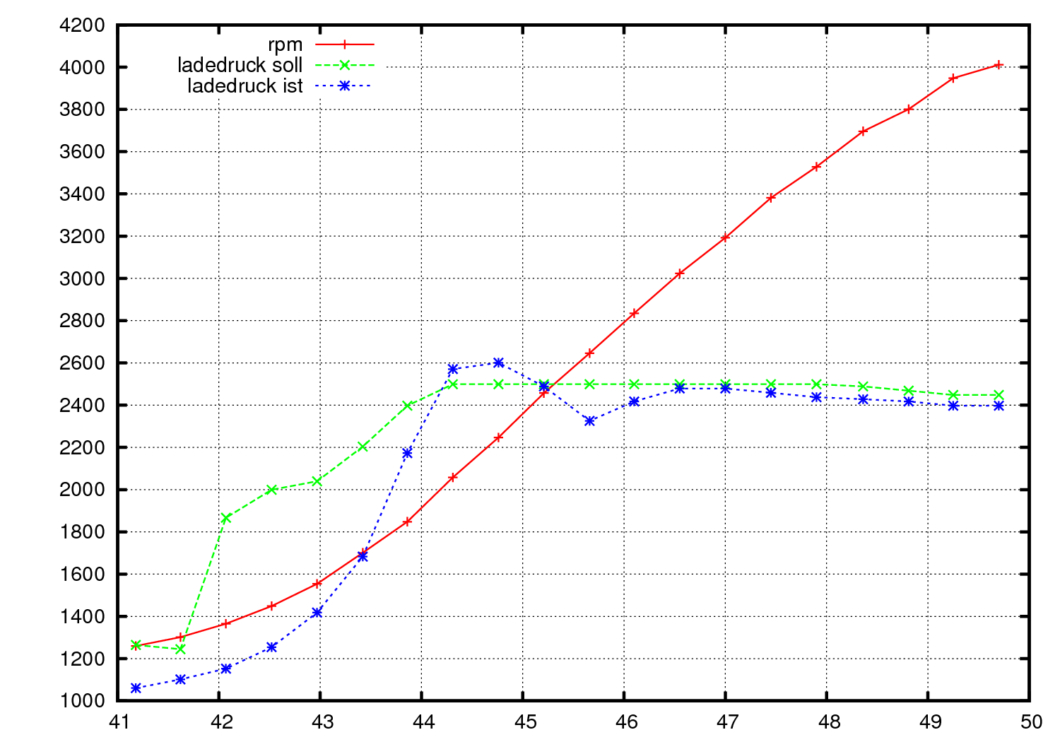

*) eine gute Einstellung habe ich bei 4 Ohm erreicht. Das Auto fährt sich zwar unten raus fühlbar weniger spritzig und baut Ladedruck erst um 1900 rpm vollständig auf. Dafür gibt es aber auch keinen so grossen Über- und Unterschwinger und die Beschleunigung ist sehr harmonisch.
Ich hänge 3 Schaubilder an, welche das Ladedruckverhalten in Abhängigkeit des gewählten Widerstandes darstellen.
Gruss, Georg
 eingeschleifter Widerstand bei 4 Ohm, Ladedruckverhalten soweit OK.

 eingeschleifter Widerstand bei 10 Ohm, sehr träges Ladedruckverhalten

 Originaleinstellung mit starken Überschwingern

so richtig schön ist das alles nicht, gucke mal ob die Russbegrenzung (Messwertblock 8, letzter Wert) beim Unterschwinger bereits zuschlägt.
Das Optimum wäre sicher ein Datensatz mit besserer (richtiger) Ansteuerung der VTG. Traurig, dass das bei der Produktentwicklung keine Rolle zu spielen scheint.
LG, Rainer

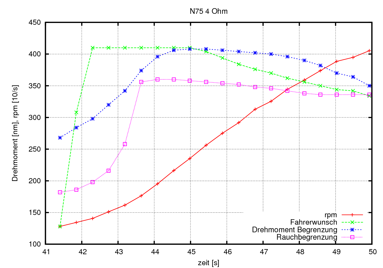

Die Rauchbegrenzung schlägt gerade eben nicht zu, bzw., der Unterschwinger ist nicht in der Rauchbegrenzung zu erkennen. Siehe angehängtes Schaubild.
Was mich entsetzt ist, dass der Unterschwinger auch bei der 10 Ohm Einstellung, also dort wo es überhaupt keinen Überschwinger gibt, auch erkennbar ist.
Zwar nicht so stark, aber doch da.
Das heisst für mich, dass der Programmierer dieser Software von Regelungstechnik nur wenig verstanden hat. Ein Armutszeugnis für diese sehr bekannte Tuningfirma.
LG Georg
 Drehmomentbegrenzungen bei 4 Ohm eingeschleifter Widerstand
entweder letzteres oder Dein N75 hat einen Treffer oder Deine VTG ist schwergängig.
LG, Rainer
