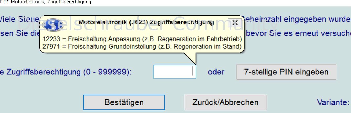

Beitrag05-08-2019, 15:59    Titel: 2.0 tdi CFFB DPF gereinigt Zitieren
Servus,
bei mir werden nur die 2 Codes für die Regeneration angezeigt.

Beiträge: 18135
Herbert gefällt das.
Beitrag05-08-2019, 16:14    Titel: 2.0 tdi CFFB DPF gereinigt Zitieren
Stimmt nicht. In Deinem Screenshot steht z.B..
Das bedeutet doch nicht, dass es ausschliesslich um Regeneration geht!
/viewtopic.php?t=27732&highlight=differenzdrucksensor
Bei neueren Motorsteuergeräten erfolgt oft die Anpassung des Differenzdrucksensors über die Funktion Anpassung.

Beitrag05-08-2019, 22:35    Titel: 2.0 tdi CFFB DPF gereinigt Zitieren
Das muss ich überlesen haben.
Jetzt konnte ich Ihn Inintialisieren.
Danke
