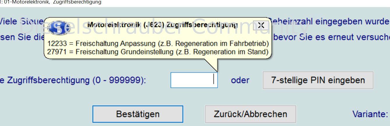

Messaggio05-08-2019, 16:59    Oggetto: 2.0 tdi CFFB DPF gereinigt Traduzione in corso...
[Traduzione in corso...]
Servus,
bei mir werden nur die 2 Codes für die Regeneration angezeigt.

Messaggi: 18064
Herbert piace questo.
Messaggio05-08-2019, 17:14    Oggetto: 2.0 tdi CFFB DPF gereinigt Traduzione in corso...
Stimmt nicht. In Deinem Screenshot steht z.B..
Das bedeutet doch nicht, dass es ausschliesslich um Regeneration geht!
/viewtopic.php?t=27732&highlight=differenzdrucksensor
Bei neueren Motorsteuergeräten erfolgt oft die Anpassung des Differenzdrucksensors über die Funktion Anpassung.

Messaggio05-08-2019, 23:35    Oggetto: 2.0 tdi CFFB DPF gereinigt Traduzione in corso...
Das muss ich überlesen haben.
Jetzt konnte ich Ihn Inintialisieren.
Danke
