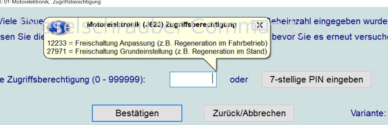

Post05-08-2019, 16:59    Subject: 2.0 tdi CFFB DPF gereinigt Translating...
[Translating...]
Servus,
bei mir werden nur die 2 Codes für die Regeneration angezeigt.

Posts: 18113
Herbert likes this.
Post05-08-2019, 17:14    Subject: 2.0 tdi CFFB DPF gereinigt Translating...
[Translating...]
Stimmt nicht. In Deinem Screenshot steht z.B..
Das bedeutet doch nicht, dass es ausschliesslich um Regeneration geht!
/viewtopic.php?t=27732&highlight=differenzdrucksensor
Bei neueren Motorsteuergeräten erfolgt oft die Anpassung des Differenzdrucksensors über die Funktion Anpassung.
samson
Joined: 07/22/2019
Posts: 6
dieselschrauber likes this.
Post05-08-2019, 23:35    Subject: 2.0 tdi CFFB DPF gereinigt Translating...
[Translating...]
Das muss ich überlesen haben.
Jetzt konnte ich Ihn Inintialisieren.
Danke
