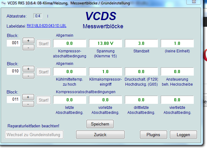

Welchen Wert hast Du denn im Messwertblock 1, 10 und 11 vom Climatronicsteuergerät, bei laufendem Motor vorhergehendem Druck auf "Auto" ?
LG, Rainer
| Nach oben |
Profil PN WWW Garage |
chriskross Blaumann
Mitglied seit: 19.04.2006 Beiträge: 304 Karma: +3 / -0 Wohnort: Österreich
29-06-2011, 10:18 Titel: Audi A3 Climatronic |
Zitieren |
Hallo Log ist anbei

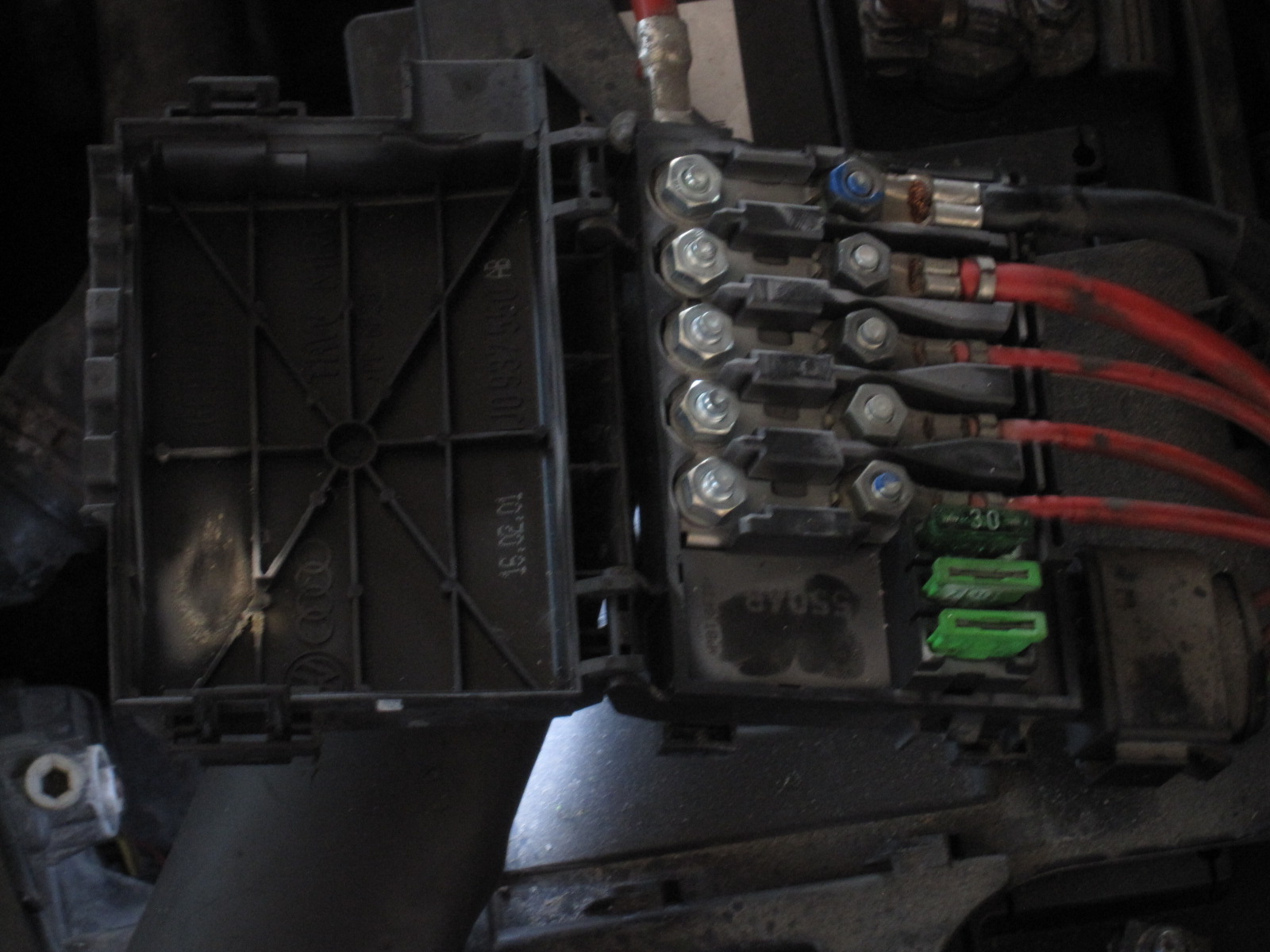

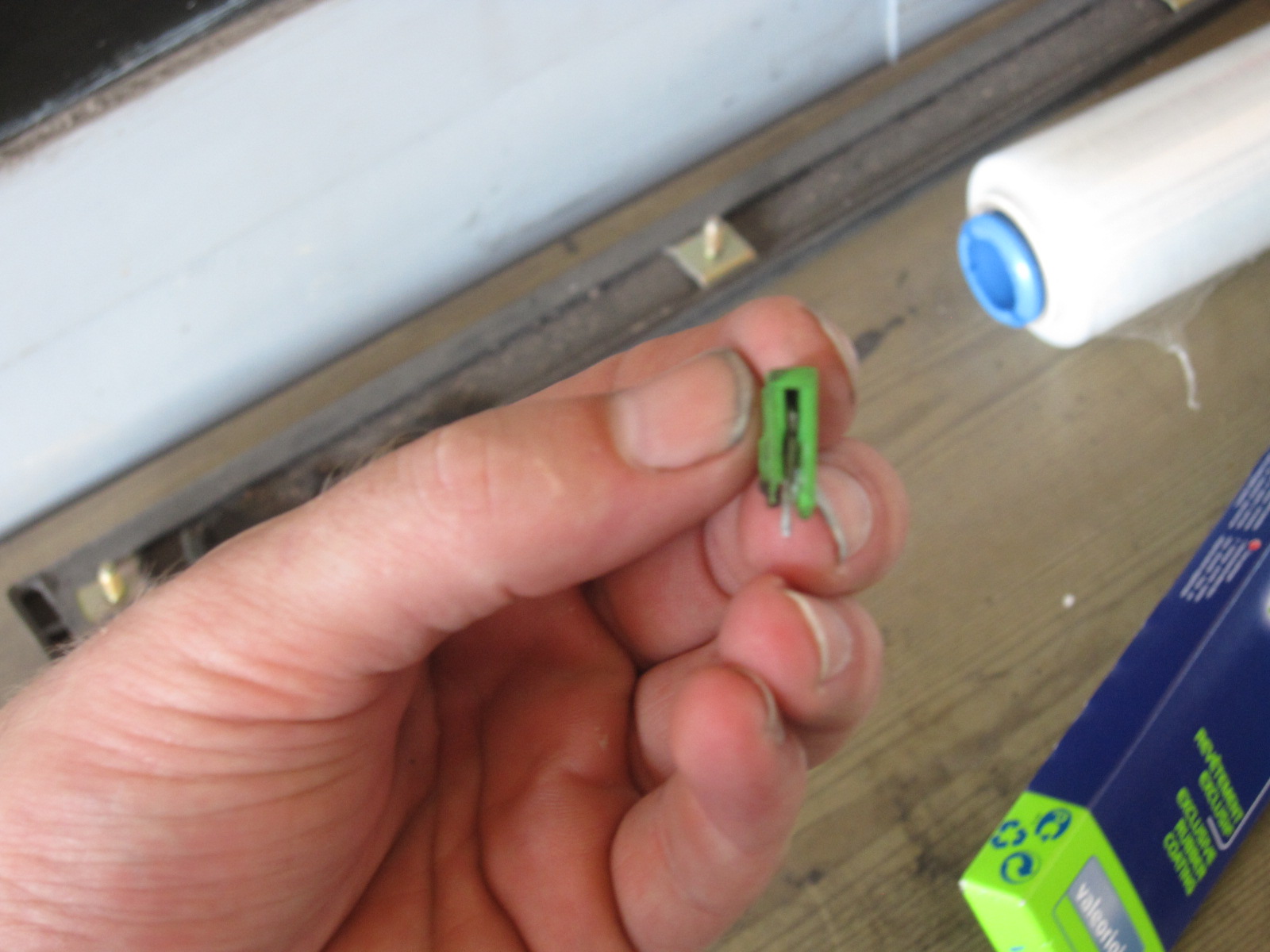

Fehler endlich gefunden, war eine verschmorte Sicherung die trotz Messung ok schien nur unterbei war sie abgebrannt
thx @all
