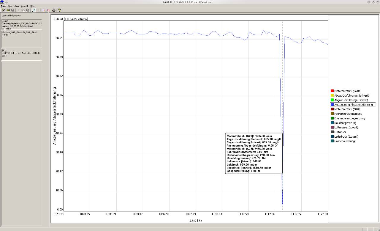

Beitrag24-01-2012, 20:14    Titel: 1K Golf V TDI 1.9 BLS Messwerte Zitieren
habe heute noch zwei mal mitgeloggt. Einmal Einspritzung MWB 18,23,7 und beim 2. mal MWB 3,8,10.

Beitrag24-01-2012, 20:43    Titel: 1K Golf V TDI 1.9 BLS Messwerte Zitieren
bis auf den Spike sieht das Log von evtl. Fehler her eigentlich gut aus. Von der Aussagekraft sieht es, wie auch Deine anderen Logs nicht so gut aus.
Es macht wenig Sinn, immer die gleichen Bedingungen zu loggen, bei denen der Fehler nicht auftritt.
Wenn, dann sollten möglichst viel Lastzustände geloggt werden, am besten natürlich die, wo der Fehler auch auftritt.
Wenn das "Problem" nicht direkt im Log auftritt und nur sporadisch ist, fürchte ich wirst Du einfach warten müssen bis das Problem a) häufiger/dauernd auftritt oder b) so Loggen, dass es im Log auftritt und reproduzierbar ist.
Was ist aus dem Readiness-Status geworden?
PS: Der Kraftstoff fliesst bei der PD-Einspritzung durch den Zylinderkopf, von daher ist es völlig normal etwas höhere Kraftstofftemperaturen zu haben.
 Spike im AGR Tastverhältnis. Sofern bei halbwegs gleichbleibenden Umgebungsbedingungen Spikes auftreten, spricht das für Regelprobleme.
Die Regelung versucht dann immer stärker den Sollwert zu erreichen und die Stellgrösse läuft weg.
