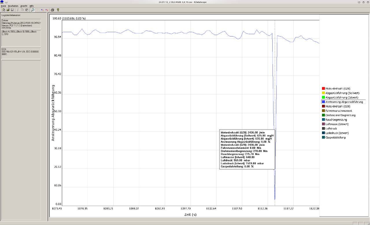

Messaggio24-01-2012, 19:14    Oggetto: Golf V 1.9 TDI: Misurazioni e Dati Tecnici Cita
Oggi ho effettuato due misurazioni. La prima volta ho registrato i valori MWB 18,23,7 e la seconda volta MWB 3,8,10.
Ho ancora una domanda: qualcuno ha esperienza su quale sia la temperatura del carburante, misurata dal sensore G81, che si considera accettabile? Ieri ho rilevato 53 gradi in più rispetto alla temperatura ambiente (3 gradi). Potrebbe essere un'indicazione di una perdita nei PDE, tra il circuito di mandata e quello di ritorno?
Saluti.

Messaggio24-01-2012, 19:43    Oggetto: Golf V 1.9 TDI: Misurazioni e Dati Tecnici Cita
A parte un picco, il log sembra, in generale, corretto per quanto riguarda eventuali errori. Tuttavia, come anche gli altri log, non fornisce molte informazioni utili.
Non ha molto senso registrare sempre le stesse condizioni in cui l'errore non si verifica.
Se possibile, dovrebbero essere registrati il maggior numero possibile di stati di carico, idealmente quelli in cui si verifica l'errore.
Se il "problema" non si verifica direttamente nei log e si presenta solo occasionalmente, temo che dovrai semplicemente aspettare finché il problema a) si verifica più frequentemente/in modo continuativo oppure b) viene registrato nei log in modo da poter essere riprodotto.
Cosa è successo allo stato di prontezza?
L'iniezione diretta (PD) prevede che il carburante scorra attraverso la testata del cilindro, quindi è perfettamente normale avere temperature del carburante leggermente più alte.
 Spike im AGR Tastverhältnis. Sofern bei halbwegs gleichbleibenden Umgebungsbedingungen Spikes auftreten, spricht das für Regelprobleme.
Die Regelung versucht dann immer stärker den Sollwert zu erreichen und die Stellgrösse läuft weg.
