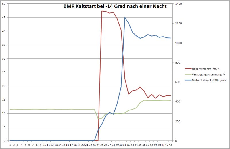

warum will der Trekker nicht besser als so anspringen ?
http://tequila.homeip.net/download/3C_Kaltstart-14Grad.html
Montag -14 Grad war es so, Dienstar -16 auch.
Mittwoch -9 startete er nach 3 Umdrehungen. wunderbar
Heute -14 wieder mies.
Die onimöse PPD Einspritzschwelle scheint erreicht zu werden:
Log ohne TURBO Button (sorry, vergessen)

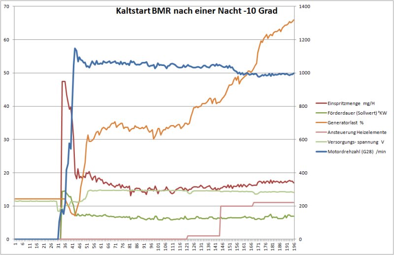

Komsich,
was ist denn bei -10 grad sooooo anders, dass er da ganz normal (mit der dritten Kompression) anspringt ?
Log mit TURBO Button

Beitrag09-02-2012, 13:57    Titel: neue Batterie aber mieser Start Zitieren
Gegenfrage:
Mit welchem Parameter wird der endgültige Start entschieden ?
Ich sehe nichts, was sich am Ende des "Orgelns" ändert und als "So, genug georgelt, jetzt darf er zünden" zu verstehen ist.

Da erzählt mir aber Martins Log im Startpost etwas anderes:
Schon beim Hochlaufen der Orgeldrehzahl springt die EM bis zum Maximalwert hoch, dann wird bei voller Startmenge(!) noch etwas georgelt, und erst danach springt er an.
Wären ein paar Orgeldrehungen vor dem Anspringen explizit gewollt, was läge dann näher, als für diese Zeit noch nichts einzuspritzen? icon_rolleyes.gif
