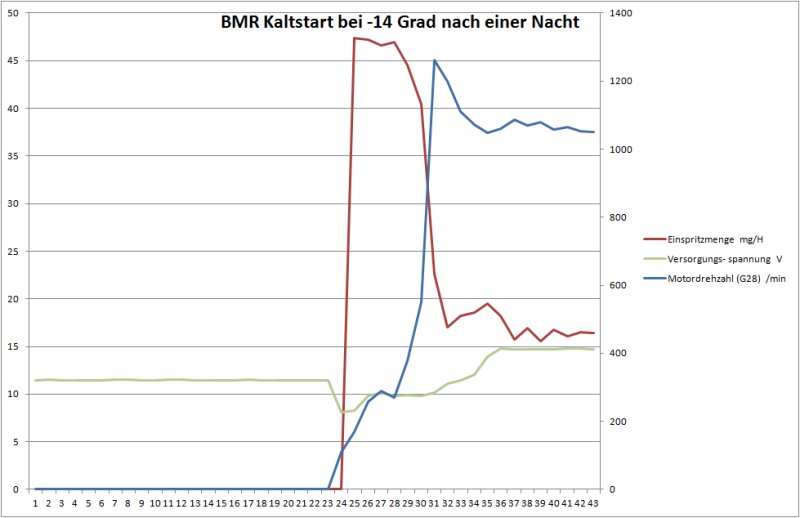

Perché il trattore non parte meglio di così?
http://tequila.homeip.net/download/3C_Kaltstart-14Grad.html
Lunedì c'erano -14 gradi, martedì anche -16.
Mercoledì, dopo 3 giri, è partito alle -9. Fantastico.
Oggi, il 14, è di nuovo una giornata brutta.
La soglia di iniezione dell'onimioso PPD sembra essere stata raggiunta:
Registrazione senza il pulsante TURBO (mi scuso, l'avevo dimenticato).

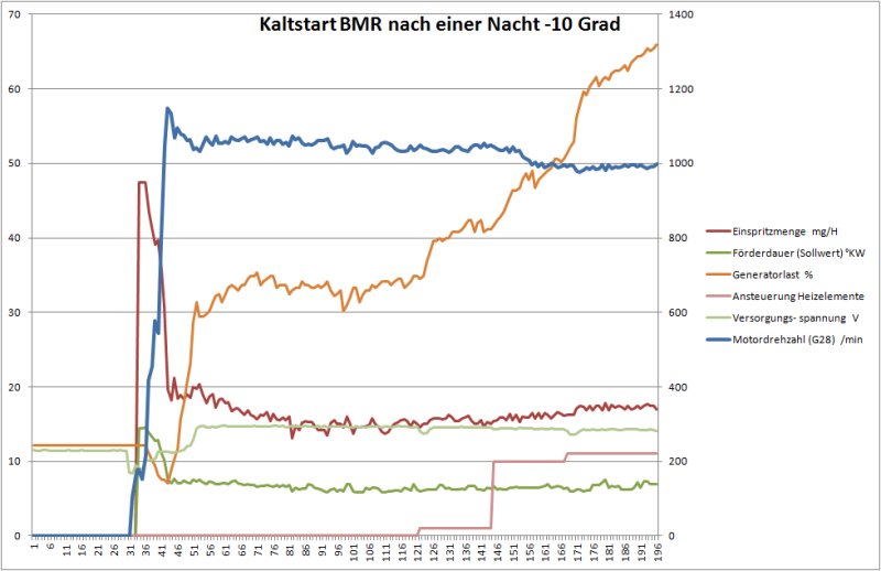

Komsich.
Cosa c'è di così diverso a -10 gradi che fa sì che il motore parta normalmente (con la terza compressione)?
Registra con il pulsante TURBO.

Komsich,
La viscosità dell'olio, ad esempio, e sicuramente anche la curva di coppia iniziale.  Devi controllare (far controllare) se viene ridotta in base alla temperatura. Intendo dire: sì.

mullemaus ha scritto: | A seconda della temperatura, c'è una soglia di temperatura. Più fa freddo, più gira a lungo, per garantire, tra le altre cose, l'alimentazione dell'olio. La parola chiave è "olio denso". Questo è intenzionale e non ha nulla a che vedere con la batteria .
Ecco cosa avevano i vecchi motori TDi, te ne sei accorto dal comportamento durante l'avviamento a caldo. Deve essere raggiunta una velocità minima del motore affinché avvenga l'iniezione. | Questo è ancora così oggi.  Ma il log di Martin nel post iniziale mi dice qualcos'altro:
Appena si aumenta la velocità del motore dell'organo, l'EM (unità di misura) raggiunge immediatamente il valore massimo; poi, con la quantità massima di carburante iniettata, il motore continua a girare per un breve periodo e solo successivamente si avvia.
Se fossero esplicitamente richieste alcune rotazioni dell'organo prima dell'avviamento, cosa sarebbe più appropriato fare, piuttosto che non iniettare nulla durante questo periodo? }
