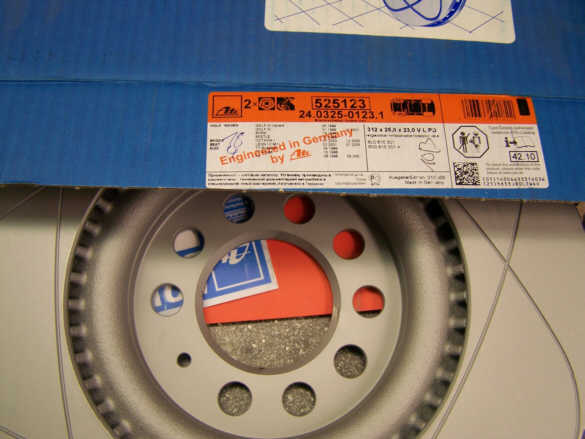

312 er ATE Scheiben für diesen Wagen sind auch beschichtet.Sowohl die im Bild gezeigte Power Disc als auch die normale Ausführung ohne Rille.
 ATE PowerDisc BREMSSCHEIBEN 312mm
Audi: A3, TT
VW: Bora, Golf, NEW, Passat, Vento
Seat: Ibiza, Leon, Toledo
Skoda: Octavia

Beitrag29-02-2012, 22:05    Titel: Was steckt hinter VAG-Economy-Bremsscheiben? Zitieren
HI,
Sind die org. VW Teile nicht von ATE ?
Ich dachte, auf meinen Belägen ist sogar das ATE-Logo (immer noch Erstausstattung ab Werk).
Mitglied seit: 22.02.2009
Beiträge: 3865
Beitrag29-02-2012, 23:16    Titel: Was steckt hinter VAG-Economy-Bremsscheiben? Zitieren
HI,
Auch, ja.
Steffen W
Mitglied seit: 05.07.2008
Beiträge: 1276
Wohnort: Altenburg
Beitrag01-03-2012, 6:37    Titel: Was steckt hinter VAG-Economy-Bremsscheiben? Zitieren
ATE macht viele OE Scheiben,nicht nur für VW.Aber nicht alle.Ob die hier speziell,müsste Ulf mal prüfen.
Ich habe aus einem A3 hinten sogar schonmal eine Ferodo Scheibe ausgebaut.Das war auch ein OE Teil mit VW Nr.Das Auto war keine 3 Jahre alt.
Passat Variant BGW 2005
