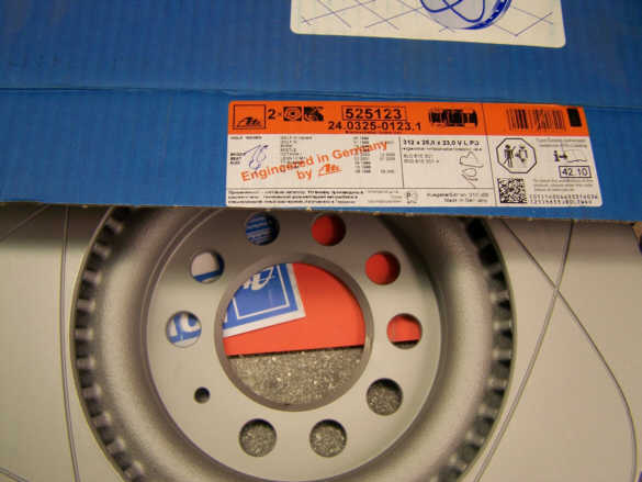

Steffen W Profi-Schrauber
Iscritto il: 05/07/2008 Messaggi: 1276 Karma: +104 / -0 Località: Altenburg
29-02-2012, 20:56 Oggetto: Dischi freno VAG economici: cosa c'è da sapere? |
Cita |
I dischi freno ATE modello 312 per questa vettura sono anch'essi rivestiti. Sia il modello "Power Disc" mostrato nell'immagine che la versione standard senza scanalature.
| Descrizione: |
ATE PowerDisc BREMSSCHEIBEN 312mm
Audi: A3, TT
VW: Bora, Golf, NEW, Passat, Vento
Seat: Ibiza, Leon, Toledo
Skoda: Octavia |

dieselmartin Profi-Schrauber
Iscritto il: 13/03/2003 Messaggi: 10121 Karma: +29 / -0 Località: in der Werkstatt 2007 Volkswagen Passat Supporto Premium
29-02-2012, 21:05 Oggetto: Dischi freno VAG economici: cosa c'è da sapere? |
Cita |
Le parti originali di Volkswagen non sono prodotti da ATE?
Pensavo che sui miei dischi freno ci fosse ancora il logo ATE (ancora di serie, prodotti direttamente dalla fabbrica).
Tradotto il 03-09-2026, 19:52.
01-03-2012, 5:37 Oggetto: Dischi freno VAG economici: cosa c'è da sapere? |
Cita |
ATE produce molti dischi freno, non solo per Volkswagen. Ma non tutti. Ulf dovrebbe verificare se questi siano specifici.
