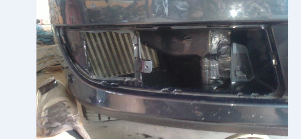

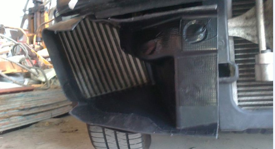

Ich habe beim Polo 9n3 1.9 TDI BLT Motor einen Umbau der Ladeluftführung vorgenommen.
Anstatt des/der originalen Teiles wurde ein Seat Teil mit der Nummer 6L0805639A verbaut.
Das Teil ist die SMIC Führung vom Ibiza FR/Corboda TDI.
Ausserdem habe ich einen Schlitz in den Radlauf geschnitten um die Luft welche durch den Kühler geströmt ist besser Auszuleiten (so die Theorie) nach dieser Anleitung : http://www.polo9n.info/Wissen/anleitungen/optimierung-der-kuehlluftfuehrung-zum-ladeluftkuehler

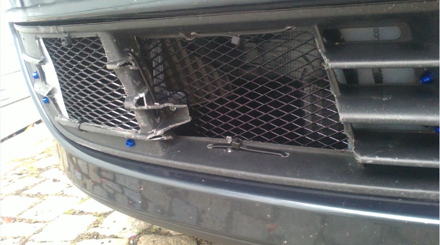

Des weiteren wurde der Lufteinlass soweit wie möglich ausgeschnitten und mit Racing Gitter wieder verkleidet.
Das Seat Teil schließt zu der Stoßstange besser ab als das Original Teil, und es ist insgesamt "dichter" zur Stoßstange als die orignale zweiteilige Luftführung....
Die Löcher im Seat Teil wurden mir Gewebeband geschlossen.
Je nach 9N Modell und Baujahr kann die Luft nach dem LLK nicht weg oder doch. Nach dem LLK ist die Radhausschale im ungünstigen Fall nämlich komplett verschlossen.
Falls das der Fall ist, macht ein Umbau Sinn, die Unterschiede in der Ladelufttempertur und im Leistungsverhalten sind enorm.
Falls schon ab Werk die Radhausschale eine gute Durchströmung des LLK zulässt, sind weitere Modifikationen nur noch wenig spürbar. Lediglich das Entfernen eines evtl. vorhandenen Nebelscheinwerfers bringt noch ein klein wenig Verbesserung.

"Zu" bei Polo 9N (nicht alle Modelle) meint, da kann hinter dem LLK so gut wie nirgends Luft raus, da ist alles zu. Bisher habe ich sowas noch bei keinem anderen VAG Modell gesehen. icon_ntrs.gif
Üblicherweise sind entweder in der Radhausschale "Lamellen" oder zwischen Radhausschale und der nach hinten gezogenen Stossstange (Spoiler) gibt es einen Spalt. Oder, wie z.B. beim A6 4F entweicht die Kühlluft für den LLK nach innen zum Motorraum.

Am einfachsten ist, ganz unten an der Radhausschale einen 10cm breiten und 2cm hohen waagrechten Schlitz hineinzuschneiden. Teppichmesser und Heissluftföhn helfen.
