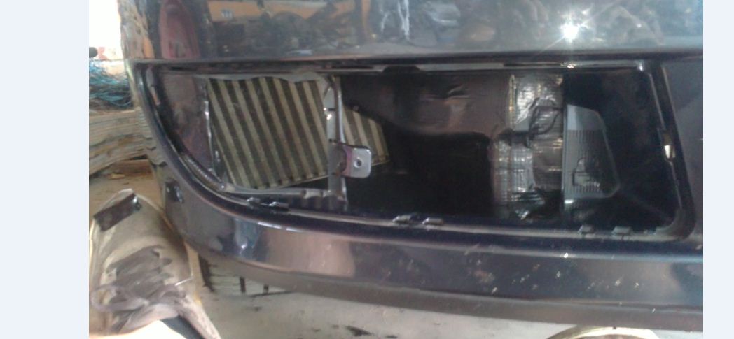

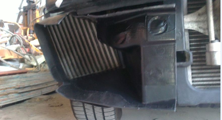

Ciao a tutti,
Ho effettuato una modifica del sistema di raffreddamento dell'aria di aspirazione su una Polo 9n3 con motore 1.9 TDI BLT.
Invece del pezzo originale, è stato installato un componente Seat con il numero 6L0805639A.
Questa è la guida dello SMIC, proveniente dalla Ibiza FR/Corboda TDI.

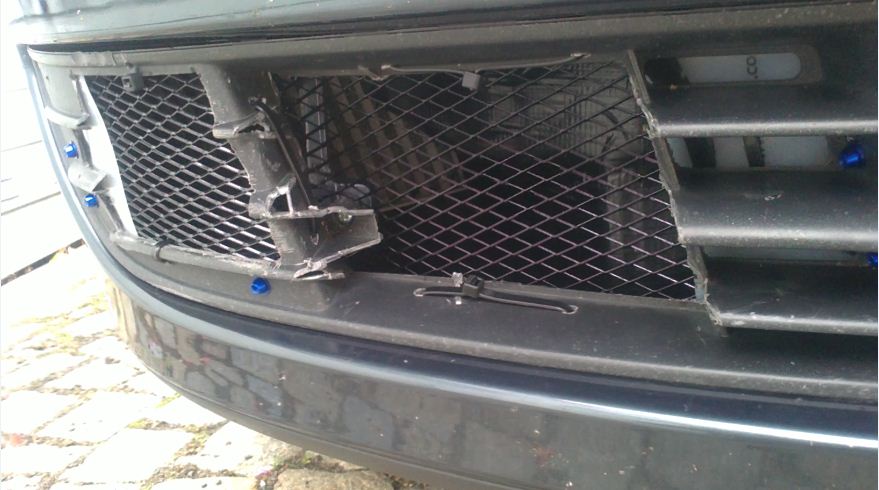

Inoltre, ho tagliato una fessura nel parafango per far defluire meglio l'aria che è passata attraverso il radiatore (secondo la teoria), seguendo questa istruzione: http://www.polo9n.info/Wissen/anleitungen/optimierung-der-kuehlluftfuehrung-zum-ladeluftkuehler
Inoltre, l'ingresso dell'aria è stato tagliato il più possibile e poi ricoperto con una griglia racing.
Il pezzo Seat si adatta meglio al paraurti rispetto al pezzo originale, ed è complessivamente "più aderente" al paraurti rispetto alla conduttura dell'aria originale, che è divisa in due parti.
I fori nella parte del sedile sono stati sigillati con del nastro adesivo.
Un'analisi dei dati relativi ai punti di misurazione 7 e 11 sull'autostrada ha fornito i seguenti valori:
Temperatura esterna 28-29°C.
Temperatura nel collettore di aspirazione, massima: 99 -109°C (max. 80° sopra la temperatura ambiente).
Un test effettuato la settimana scorsa, con sistema di raffreddamento originale e fessura nel vano ruota, ha dato i seguenti risultati:
Temperatura esterna 24-25°C.
Temperatura massima nel collettore di aspirazione: 94-100°C (massimo 75°C superiore alla temperatura ambiente).
Mi piacerebbe conoscere le vostre opinioni, perché penso che, al massimo, ci sia stata una minima miglioria... anche se non c'è stata alcuna peggioramento.
Posso semplicemente confrontare i due viaggi?
Le condizioni sono sempre diverse per quanto riguarda il flusso del traffico, la pressione sul pedale dell'acceleratore, ecc.
Ci sono dati o file di log di altri conducenti di BLT disponibili?
Quali sono le vostre esperienze? Per favore, dite cosa ne pensate! (Anche se pensate che sia una cosa...)
Allegati i file di log e alcune immagini dell'azione.

Messaggio05-08-2012, 11:22    Oggetto: Modifica condotto aria Polo 9n, codice 6L0805639A Cita
Inoltre, ho tagliato una fessura nel passaruota per far defluire meglio l'aria che è passata attraverso il radiatore
A seconda del modello e dell'anno di produzione del 9N, l'aria potrebbe non defluire o potrebbe defluire dopo l'installazione del sistema di scarico a bassa pressione. Infatti, nel caso peggiore, dopo l'installazione del sistema di scarico a bassa pressione, l'area del passaruota potrebbe risultare completamente sigillata.
Se così fosse, allora una modifica sarebbe sensata, poiché le differenze nella temperatura dell'aria di aspirazione e nelle prestazioni sarebbero notevoli.
Se qualora il passaruota fosse già progettato in fabbrica per consentire una buona circolazione del liquido di raffreddamento, ulteriori modifiche avrebbero un impatto minimo. L'unica cosa che potrebbe portare a un leggero miglioramento è la rimozione di eventuali fendinebbia.

La soluzione più semplice è tagliare una fessura orizzontale di 10 cm di larghezza e 2 cm di altezza nella parte inferiore del passaruota. Si possono utilizzare un coltello per tappeti e un asciugacapelli.

Certo, e se proprio devi tagliare, segui queste istruzioni:
Il foro deve essere tagliato in modo tale che il sensore SMIC non venga sporcato.
