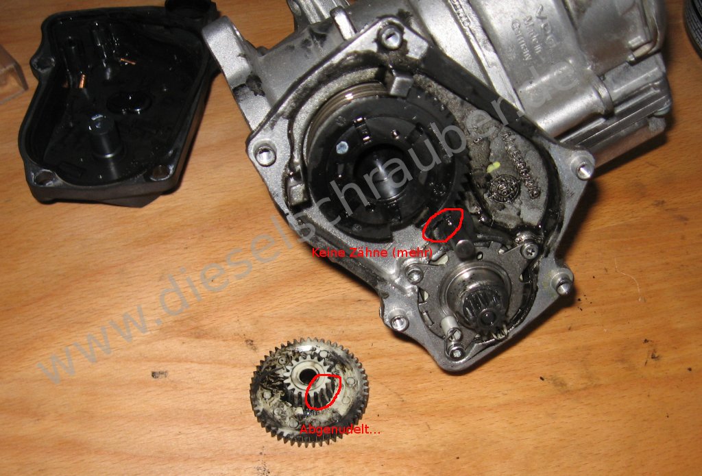

bei meinem Premiumprodukt hat nach ~63.000km die Mechanik des AGR Ventils das Zeitliche gesegnet.
Das AGR Ventil besteht aus einer Art Drosselklappe, welche über eine Welle und zwei Zahnradsätze betätigt wird.
Ausgerechnet das am geringsten belastete Zahnrädchen, das an der Antriebswelle des Stellmotors, ist aus Metall. Der Rest besteht aus Kunststoff und leidet unter Zahnausfall, obwohl das Ventil selbst leichtgängig ist.
Also offensichtlicher Verschleiss aufgrund falscher Materialauswahl/ungenügender Dimensionierung.
- Gibt es ein verbessertes AGR Ventil mit Rädchen aus Metall?
- Ist 03G131501Q der letzte Revisionsstand?
- Gibt es kostenlos Ersatz vom Hersteller des Premiumprodukts, da hier ein offensichtlicher Konstruktionsfehler vorliegt?

Der Quer-Bruder BMR hat 2008 ein neues Ventil bekommen
03G131501 zu 03G131501P
Wie hast du den Defekt gemerkt ?

 Mechanik AGR Ventil (elektrische Ansteuerung)

habe das 03G131501Q relativ günstig im freien Teilehandel bestellt anstatt bei den überteuerten Abzockern. Kosten dürften sogar unter denen mit Kulanz über Audi liegen.
Ich schraub' es mal auf, ob die Zähne aus haltbarerem Material sind oder wenigstens breiter. Müsste heute da sein.
Beiträge: 18135
Beitrag11-03-2010, 22:02    Titel: 2.0 TDI BRE Motor, Ventil für AGR defekt Zitieren
Ist auch billiger Plasteschrott, und das bei nem A6...
