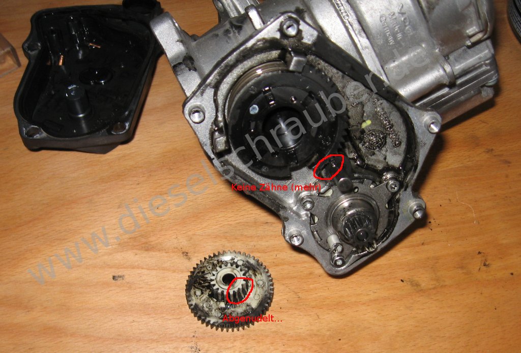

Nel mio prodotto di fascia alta, il meccanismo della valvola EGR si è guastato dopo circa 63.000 km.
La valvola EGR è costituita da una sorta di strozzatore che viene azionato tramite un albero e due serie di ingranaggi.
Proprio l'ingranaggio meno sollecitato, quello collegato all'albero di trasmissione del motore passo-passo, è realizzato in metallo. Il resto è fatto di plastica e soffre di usura dei denti, nonostante la valvola stessa sia facilmente azionabile.
Quindi, usura evidente dovuta a una scelta di materiali inadeguata o a dimensioni insufficienti.
- Esiste una valvola EGR migliorata con un sistema a rotelle in metallo?
- È 03G131501Q l'ultima versione approvata?
- Esiste la possibilità di ottenere un prodotto sostitutivo gratuito dal produttore del prodotto premium, dato che qui si riscontra un evidente difetto di progettazione?

Il fratello di Quer, modello BMR, ha ricevuto una nuova valvola nel 2008.
03G131501 a 03G131501P.
Come hai notato il difetto?
Tradotto il 02-08-2026, 11:50.

 Mechanik AGR Ventil (elektrische Ansteuerung)
 Dimensione file:  145.75 KB
 Visualizzato:  52997 volte

Ho ordinato il codice 03G131501Q a un prezzo relativamente basso presso un rivenditore di ricambi indipendente, invece che dai concessionari ufficiali che applicano prezzi esorbitanti. Il costo potrebbe essere addirittura inferiore a quello offerto da Audi con la politica di cortesia.
La smonto per vedere se i denti sono fatti di un materiale più resistente o almeno più larghi. Dovrebbe arrivare oggi.
Tradotto il 02-08-2026, 11:55.
Messaggi: 18135
Messaggio11-03-2010, 22:02    Oggetto: TDI 2.0: valvola EGR difettosa Cita
Anche questo è plastica di bassa qualità, e si tratta di una Audi A6...
