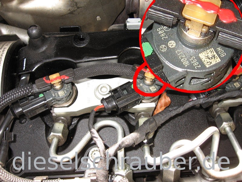

der CFFB im 2010er A3 (103kW CR TDI) hat ein Bosch Einspritzsystem mit Magnetventilinjektoren und EDC17CP46 Motorsteuergerät.
Von der Theorie her müsste der Piezoinjektor schneller reagieren können und daher den Einspritzverlauf besser modellieren, zumindest die CR Vorgängergeneration verwendete Piezo-Injektoren.
SSP445 hat folgendes geschrieben:
Die Firma Bosch hat ein Einspritzbventil mit Magnetventiltechnologie entwickelt, welches den Ansprüchen an hohen Einspritzdrücken und der Fähigkeit für Mehrfacheinspritzungen je Arbeitstakt entspricht.
Magnetventilgesteuerte Einspritzventile haben den Vorteil, dass sie einfacher herzustellen sind als Einspritzventile mit Piezo-Aktor.
D.h. aktuelle Magnetventilinjektoren scheinen technologisch ähnlich gut zu sein, sind aber einfach günstiger in der Herstellung.
Bei den mir bekannten Motoren mit Piezoinjektoren (CAYA, CAYB, CAYC 1.6l TDI) scheint es zudem kleine Problemchen mit der Langzeithaltbarkeit der Injektoren geben.
Vielleicht ist das der Grund für den Schwenk.
 Bosch Common Rail Injektor, Motorkennbuchstabe CFFB (103kW). Modelljahr 2010
 Dateigröße:  226.94 KB
 Angeschaut:  65644 mal
