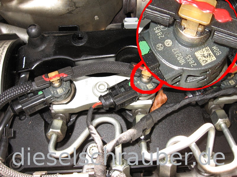

Il sistema CFFB nell'A3 del 2010 (103 kW CR TDI) utilizza un sistema di iniezione Bosch con iniettori a valvola magnetica e un'unità di controllo motore EDC17CP46.
In teoria, l'iniettore piezoelettrico dovrebbe essere in grado di reagire più rapidamente e quindi modellare meglio il processo di iniezione, almeno questo era il caso degli iniettori piezoelettrici utilizzati nella generazione precedente dei sistemi common rail.
SSP445 ha scritto:
L'azienda Bosch ha sviluppato una valvola di iniezione con tecnologia a solenoide, che soddisfa i requisiti di elevate pressioni di iniezione e la capacità di effettuare iniezioni multiple per ciclo di lavoro.
Le valvole di iniezione controllate da elettrovalvola hanno il vantaggio di essere più semplici da produrre rispetto alle valvole di iniezione con attuatore piezoelettrico.
In altre parole, gli iniettori magnetici attuali sembrano essere tecnologicamente altrettanto validi, ma sono semplicemente più economici da produrre.
Per quanto ne so, nei motori dotati di iniettori piezoelettrici (CAYA, CAYB, CAYC 1.6l TDI) sembrano esserci alcuni piccoli problemi di durata nel tempo degli iniettori.
Forse questa è la ragione del cambiamento di direzione.
 Bosch Common Rail Injektor, Motorkennbuchstabe CFFB (103kW). Modelljahr 2010
