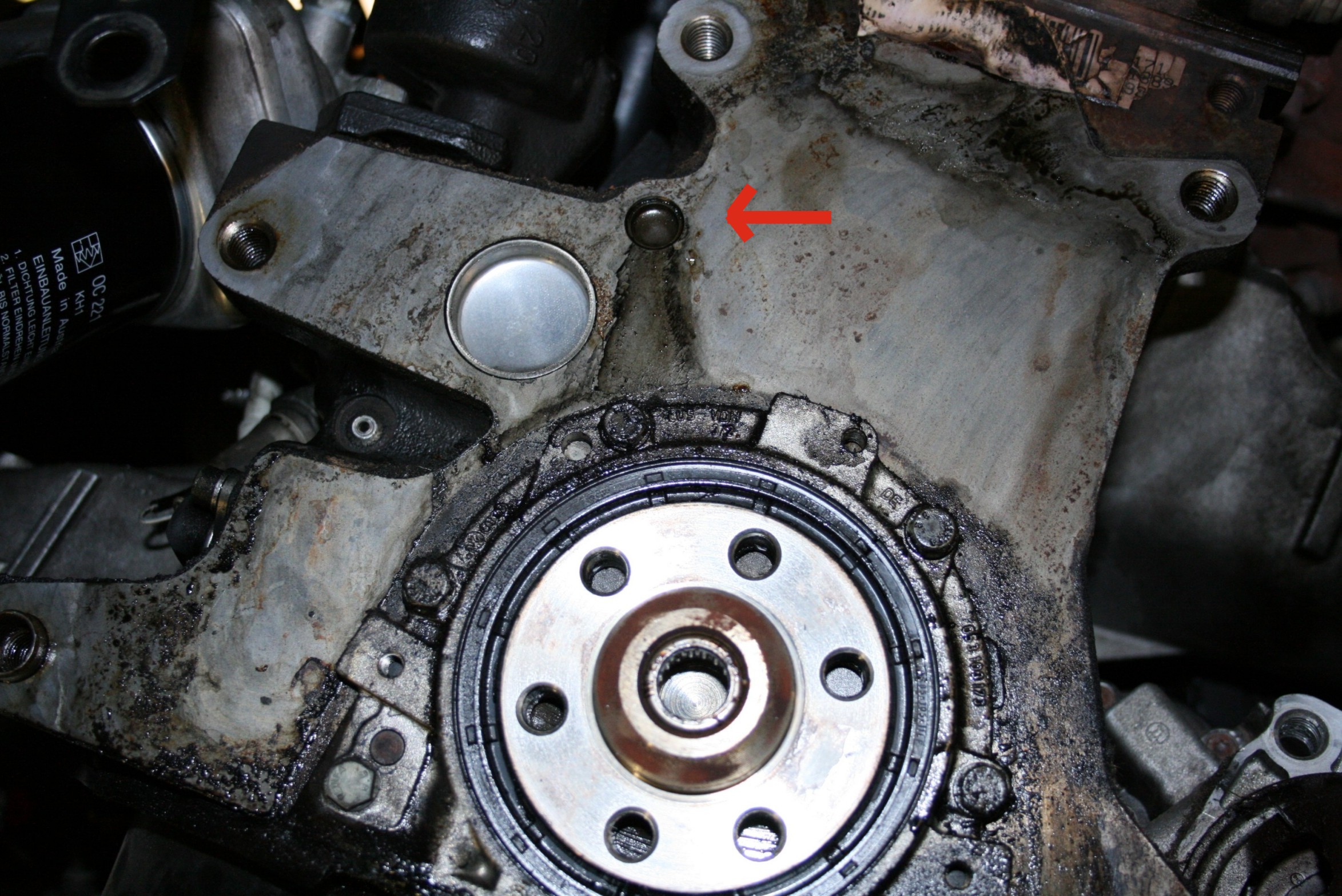

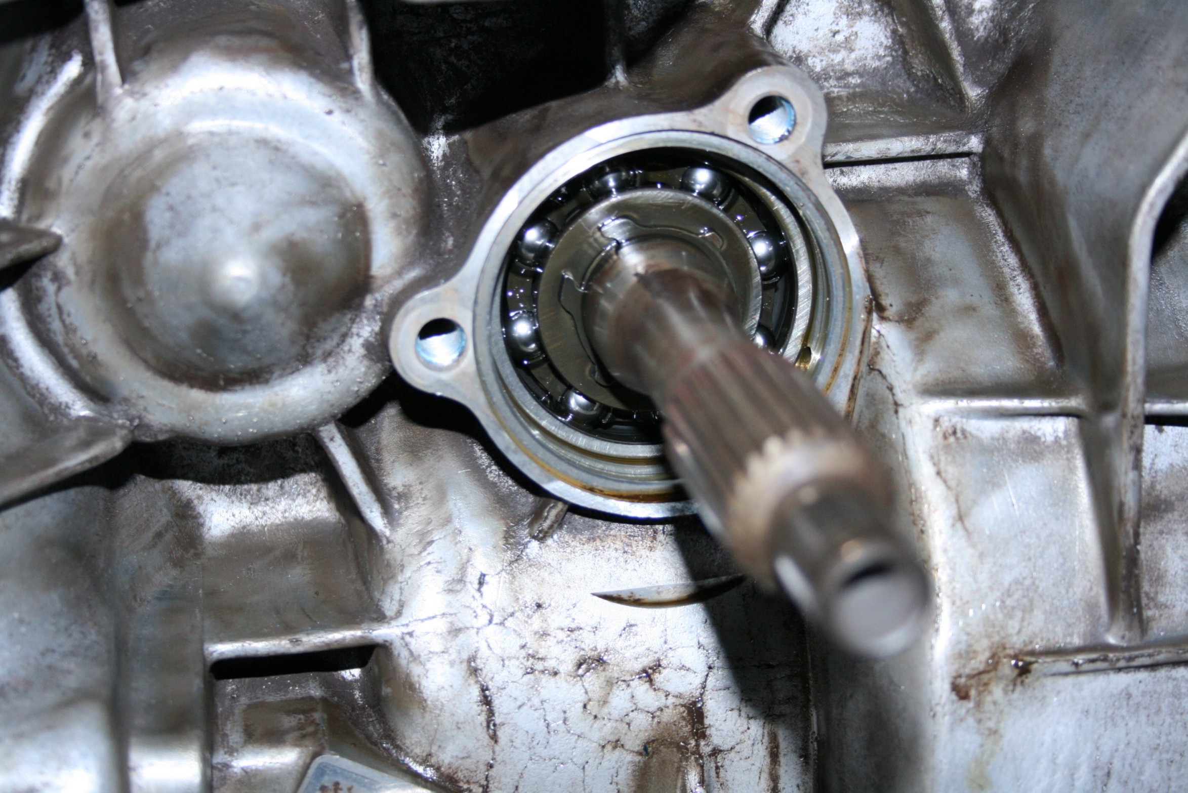

Zwei Fragen:
- auf dem einen Bild sieht man den Motorblock (1Z) von der Getriebeseite her. Was steckt hinter dem kleinen Deckel oben? Das Leck sieht nach Öl aus, Kühlmittelrückstände sind keine da, aber ich frage lieber.
- auf dem zweiten Bild sieht man das Getriebe mit Antriebswelle und Antriebswellenlager.
Wie zieht man das Lager heraus, wenn man VW 1582 und VW 1582/2 nicht hat? Es gibt verschiedene Kugellagerauszieher für Norm-Lager z.b. 6205 (25X52) oder 6305 (25x62), hier brauche ich einen für ein Lager 25x58x16, der auch noch den Lagerkäfig heile läßt.
Hat das schon mal jemand gemacht?

Zum Motor:
Hinter dem großen Deckel läuft die Nebenwelle (Antrieb für Ölpumpe/Vakuumpumpe), hinter dem kleinen Deckel verläuft der Hauptölkanal, von hinten nach vorne durch den Motorblock. Von diesem Kanal aus werden alle Lager/Schmierstellen versorgt.
Hatte bei der Überholung von meinem 1Z das selbe Bild vor mir. Ich habe damals ein Gewinde in den Block geschnitten und einen Verschlußstopfen ohne Bund mit Gewindedichtung eingeklebt.
Zum Getriebe:
Du brauchst so einen hier:
http://www.werkzeughandel-roeder.de/kfz-werkzeuge/pkw-lkw-abzieher/kugellager-abzieher/kugellager-abzieher-1291.html
Das sollte eine leere Bohrung sein.
......der auch noch den Lagerkäfig heile läßt. Hat das schon mal jemand gemacht?
Soweit mir bekannt, ist das nicht ohne Zerstörung des Lagers zu bewerkstelligen. Der Lagerkäfig ist halt im Weg.
Damals an meinem 3B Getriebe (ist in etwa baugleich) habe ich 2 Schrauben angeschweisst und mittels 2 Klauenabzieher entfernt - halt improvisiert. Im Getriebe selbst steckt das Lager eigentlich relativ locker.

@ Mpire: hast Du den Auszieher schon mal dafür eingesetzt? Es gibt von Gedore dazu zwei Hakensätze für Rillenkugellager mit 25 mm Wellendurchmesser, jeweils ausgelegt für Lager 6205 oder 6305 (Gehäusedurchmesser 52 mm oder 62 mm). Die könnten passen, müssen aber nicht. Das Lager hier hat 58 mm außen.
Soweit ich die Funktionsweise verstehe, werden die Haken am Außenring eingehängt und stützen sich am Innenring ab, wenn sie parallel zur Achse gedreht werden. Das setzt aber voraus, daß Haken und Lager zueinander passen.

Genau diesen Abzieher von Gedore, hab ich nicht benutzt. Habe einen mit dem selben Prinzip verwendet, Deiner Beschreibung nach hast Du verstanden wie er funktioniert icon_biggrin.gif
Das Lager - sofern es einen Metallkäfig hat - bleibt dabei heil, Kunststoffkäfige zerbröseln in der Regel, wenn sie gebraucht sind. Sie werden durch den Einfluß von Öl und Wärme spröde.
Es gibt dieses Prinzip aber auch mit kleinen beweglichen Hackenbacken, welche dann einen
größeren Maßbereich von Lagern abdecken und auch wechselbar sind.

Hinter diesem Deckel ist definitiv der Hauptölkanal, hatte ja den Deckel selber schon rausgehabt. Beim reinleuchten sieht man auch schön die Anschlüsse der Spritzöldüsen für die Kolben icon_wink.gif
