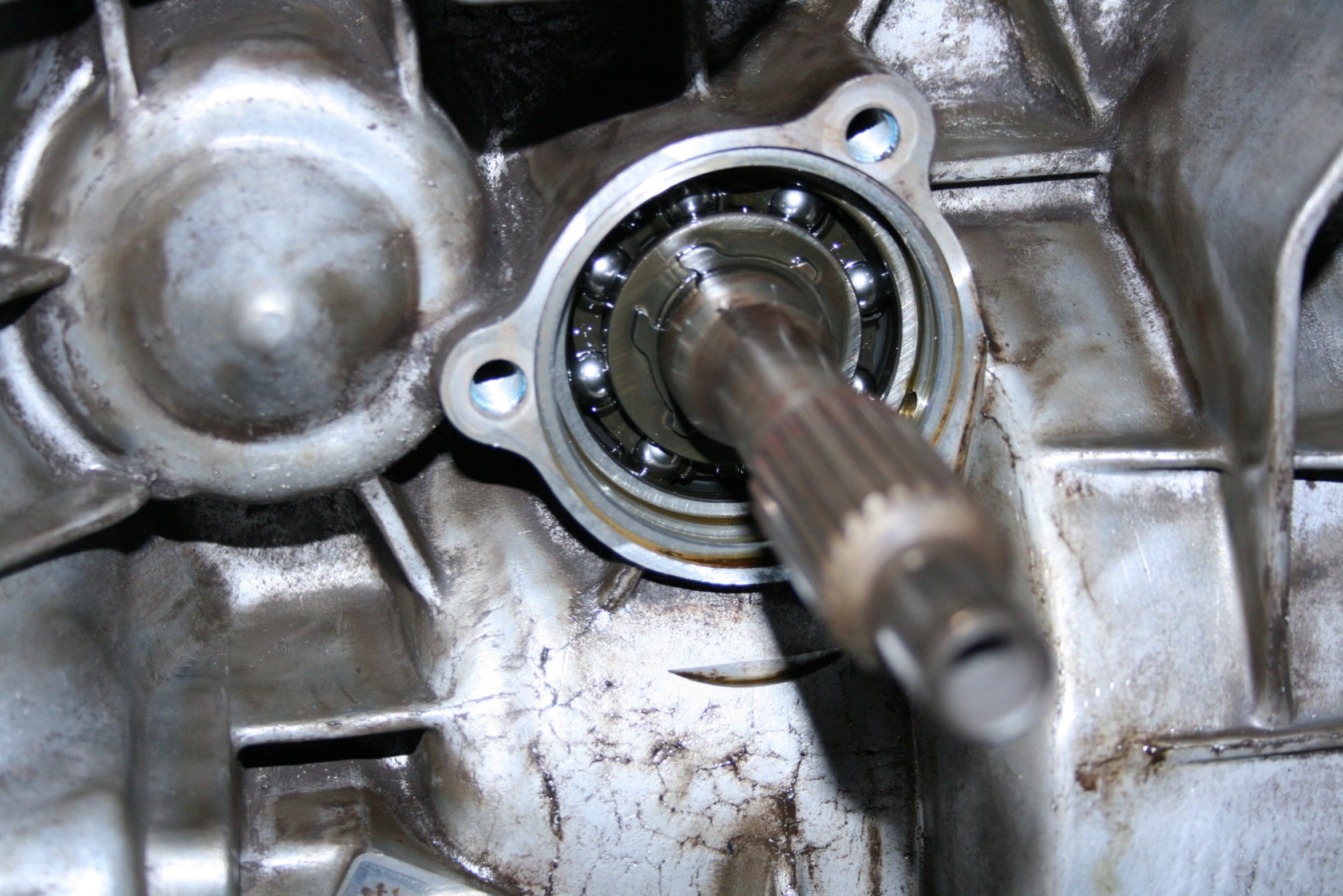

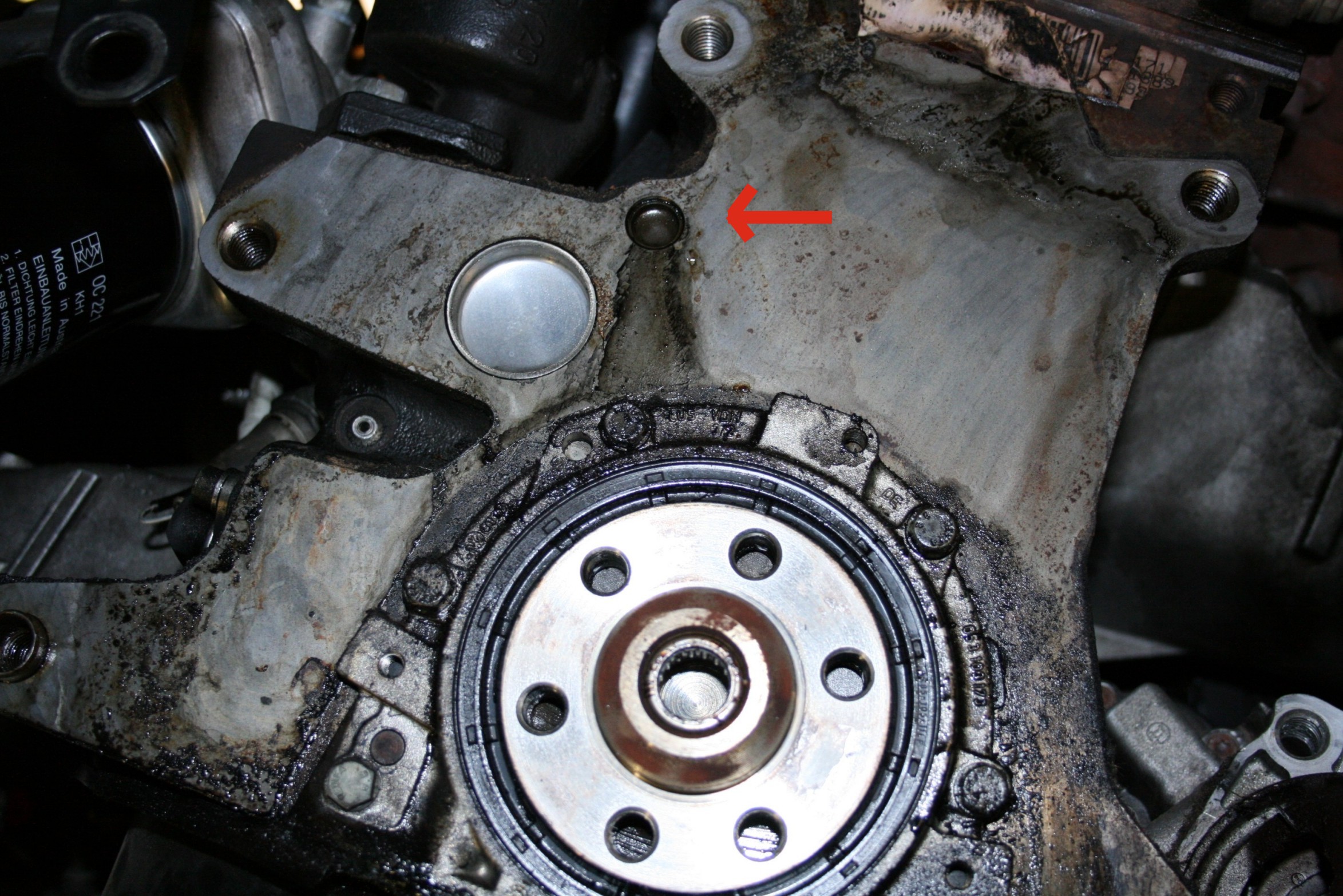

Due domande:
- In una delle immagini si vede il blocco motore (1Z) dalla parte del cambio. Cosa c'è dietro quel piccolo coperchio in alto? La perdita sembra olio, ma preferisco chiedere per sicurezza, anche se non ci sono tracce di liquido refrigerante.
Nella seconda immagine si può vedere il cambio con l'albero di trasmissione e il cuscinetto dell'albero di trasmissione.
Come si estrae il cuscinetto se non si dispone degli estrattori VW 1582 e VW 1582/2? Esistono diversi estrattori per cuscinetti standard, ad esempio per i modelli 6205 (25x52) o 6305 (25x62). In questo caso, ho bisogno di un estrattore per un cuscinetto 25x58x16 che non danneggi anche la gabbia del cuscinetto.
Qualcuno l'ha mai fatto prima?

Ciao Herbert.
Riguardo al motore:
Dietro il coperchio grande si trova l'albero secondario (che alimenta la pompa dell'olio/pompa del vuoto), mentre dietro il piccolo coperchio passa il condotto principale dell'olio, che percorre il blocco motore da dietro a davanti. Da questo condotto vengono alimentati tutti i cuscinetti e i punti di lubrificazione.
Durante la revisione del mio motore 1Z, mi sono trovato nella stessa situazione. All'epoca, ho ricavato una filettatura nel blocco e ho inserito un tappo di chiusura senza labbro con guarnizione a vite.
Per quanto riguarda il cambio:
Hai bisogno di uno come questo:
http://www.werkzeughandel-roeder.de/kfz-werkzeuge/pkw-lkw-abzieher/kugellager-abzieher/kugellager-abzieher-1291.html
Mpire.

Iscritto il: 14/04/2012
Messaggi: 2130
Località: Nähe Düsseldorf
Messaggio14-01-2014, 20:06    Oggetto: Schema/Sincronizzazione della terza marcia (risolto) Cita
Cosa c'è dietro il piccolo coperchio in alto?
Dovrebbe essere un foro vuoto.
...che inoltre lascia intatto il recinto degli animali. Qualcuno ha mai fatto una cosa del genere?
Per quanto ne so, non è possibile farlo senza danneggiare il magazzino. Semplicemente, la gabbia del magazzino è d'intralcio.
All'epoca, sul mio cambio a 3 marce (che è di costruzione simile), ho saldato due viti e ho rimosso il cuscinetto utilizzando due estrattori a forchetta improvvisati. In realtà, all'interno del cambio, il cuscinetto è inserito in modo abbastanza lasco.

Messaggio15-01-2014, 10:23    Oggetto: Schema/Sincronizzazione della terza marcia (risolto) Cita
Grazie!
@ Mpire: Hai mai usato questo estrattore per quel tipo di cuscinetto? Gedore offre due set di ganci specifici per cuscinetti a rulli obliqui con un diametro dell'albero di 25 mm, progettati rispettivamente per i modelli 6205 o 6305 (diametro esterno del corpo 52 mm o 62 mm). Potrebbero essere adatti, ma non è detto. Questo cuscinetto ha un diametro esterno di 58 mm.
Per quanto ne capisco del suo funzionamento, gli ganci sull'anello esterno si agganciano e si appoggiano sull'anello interno quando vengono ruotati parallelamente all'asse. Tuttavia, ciò presuppone che i ganci e il cuscinetto siano compatibili tra loro.
ciao

Messaggio15-01-2014, 17:29    Oggetto: Schema/Sincronizzazione della terza marcia (risolto) Cita
Esattamente questo estrattore di Gedore, io non l'ho usato. Ne ho utilizzato uno con lo stesso principio, e dalla tua descrizione sembra che tu abbia capito come funziona icon_biggrin.gif.
Il cuscinetto – se è alloggiato in un involucro metallico – rimane intatto, mentre le gabbie in plastica tendono a sgretolarsi quando sono usate. L'influenza dell'olio e del calore le rende fragili.
Esiste anche questo principio con piccole ganasce mobili, che poi...
Coprono una gamma più ampia di dimensioni dei cuscinetti e sono anche intercambiabili.
https://www.begaspecialtools.com/demontage/mechanische-abzieher/betex-abziehwerkzeuge/betex-56-4-arm-kugellagerauszieher/4-armiger-kugellagerauszieher-betex-56-020/2-1-1-1-10551-4-0/
@Servizio auto
Dietro questo coperchio, sicuramente si trova il condotto principale dell'olio; ho già tolto io stesso il coperchio. Illuminando dall'interno, si vedono chiaramente i collegamenti degli iniettori di lubrificazione per i pistoni icon_wink.gif.
