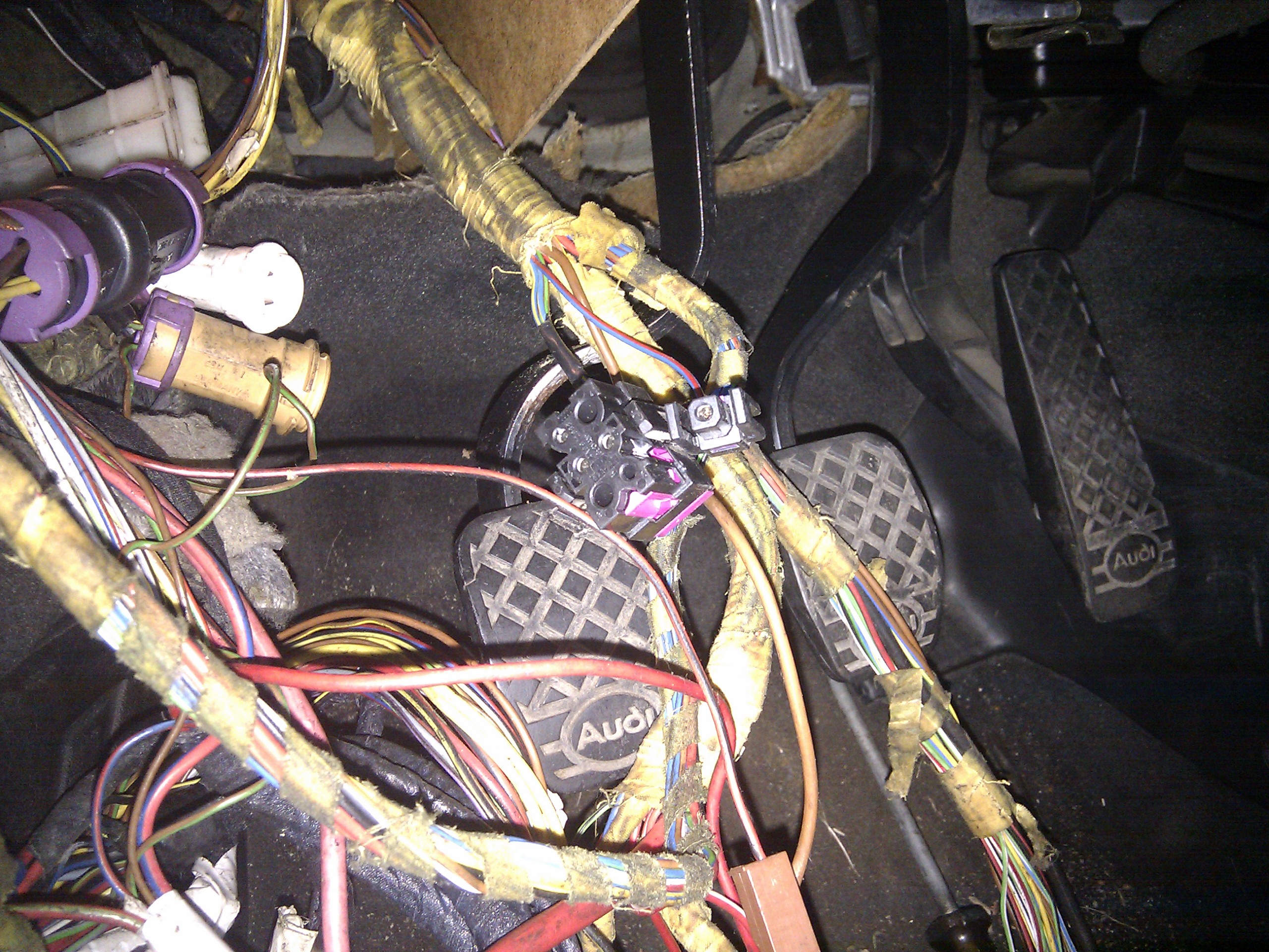

hallo jungs,
nach erfolglosem probieren, messen usw habe ich beschlossen die Einspritzung zu tauschen ...
Ich also kurzerhand und für knappes Geld eine andere Einspritzung besorgt.
Die Wahl fiel auf die eines ABK der wurde nämlich mit digifant ausgerüstet.
So nun bin ich beim Einbau etwas ins stocken geraten ...
Leider hat Audi eine imho merkwürdige ZE verbaut.
Diese ist leider nicht idiotensicher, nach dem Motto jeder Stecker passt eig. nur einmal, sondern es gibt ein diverse Flachsteckeranschlüsse.
Nun habe ich mit großer Hoffnung den Schaltplan im Etzold gewälzt,
aber auch der verrät nicht das Geheimnis der ZE.
Audi scheint bei der Modellpflege B3 B4 auch einige Stecker geändert zu haben. Da oft auch Stecker unbelegt bleiben kann ich nur raten.Siehe Anhang.
Zu all dem kommt noch, dass Kabelfarben nicht immer zu stimmen scheinen.
Mechanisch sind die Probleme eher gering, Kraftstoffleitungen passen nicht und der Ansaugtrakt sitzt etwas knapp. Die Benzinpumpe ist beim ABK eine Intankpumpe, beim 3a eine aussenliegende, aber dafür ist die 3a-Pumpe leistungsstärker (zu leistungsstark?)
Ich weiss ich erhoffe mir viel, aber über Infos zur ZE etc. wäre ich sehr dankbar.
Gruß Matthias
