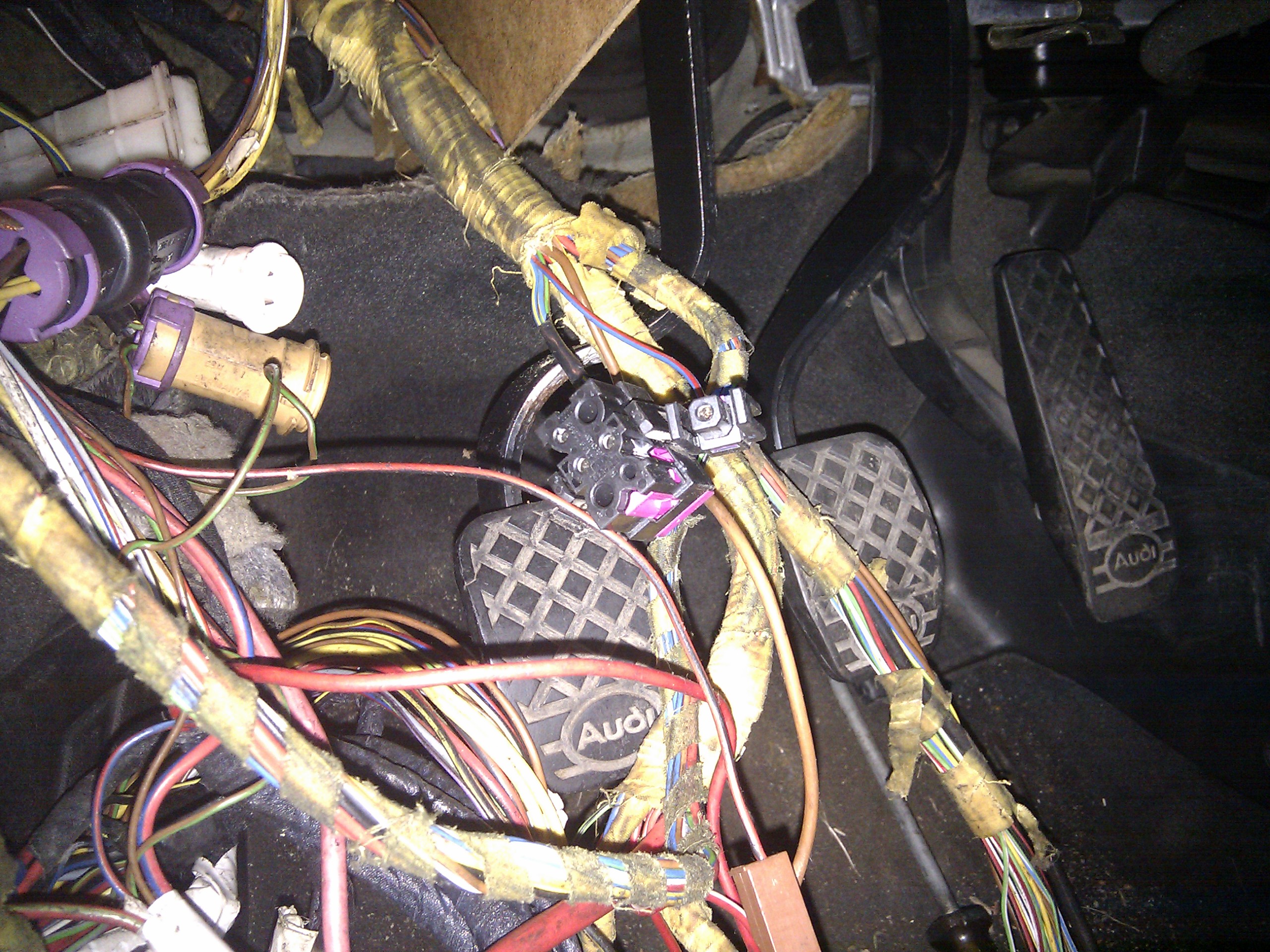

Messaggio22-11-2012, 17:58    Oggetto: Audi 80 B3 2.0 E con problemi di avviamento a freddo Cita
Ciao ragazzi,
Dopo aver provato inutilmente a risolvere il problema, ho deciso di sostituire l'iniettore.
Così, per brevità e a un prezzo contenuto, ho procurato un altro iniettore.
La scelta è caduta su un ABK che era stato dotato di digifant.
Ora, durante il montaggio, mi sono un po' bloccato...
Purtroppo, Audi ha installato un sistema di illuminazione che, secondo me, è un po' strano.
Purtroppo, questo sistema non è a prova di errore, nel senso che non tutti i connettori entrano solo una volta, ma esistono diversi tipi di connettori piatti.
Ora, con grande speranza, ho consultato lo schema elettrico nel manuale Etzold.
Ma nemmeno lui rivela il segreto della ZE.
Sembra che Audi abbia modificato anche alcuni connettori nella versione aggiornata dei modelli B3 e B4. Visto che spesso alcune prese possono rimanere inutilizzate, posso solo fare una stima. Si prega di consultare l'allegato.
Oltre a tutto questo, sembra che i colori dei cavi non sempre corrispondano.
Dal punto di vista meccanico, i problemi sono piuttosto lievi: i tubi del carburante non combaciano e il collettore di aspirazione è un po' troppo stretto. La pompa del carburante nel motore ABK è una pompa interna al serbatoio, mentre nel motore 3a è una pompa esterna, ma la pompa del 3a è più potente (forse troppo potente?).
So che mi aspetto molto, ma sarei molto grato per qualsiasi informazione riguardante la ZE (Zeitschrift?).
Saluti, Matthias.
