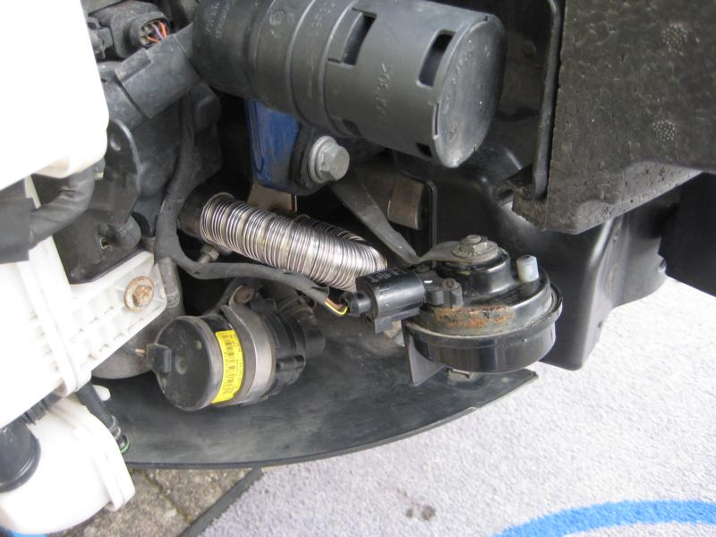

ich hab hier gerade nen 2010er Touran, der nen Riss im Abgasrohr des Zuheizers hat.
Das Teil ist zwar "im Bild" einzeln bezeichnet, aber es gibt es nicht einzeln, nur als kompletter Auspuff.
Kenn jemand alternative Quellen für die 5 cm Wellrohr?

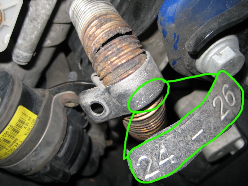

..und aufgepasst:
Webasto 22mm, Eberspächer 24mm

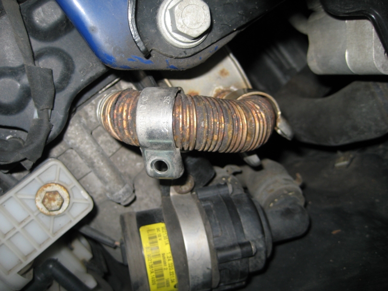

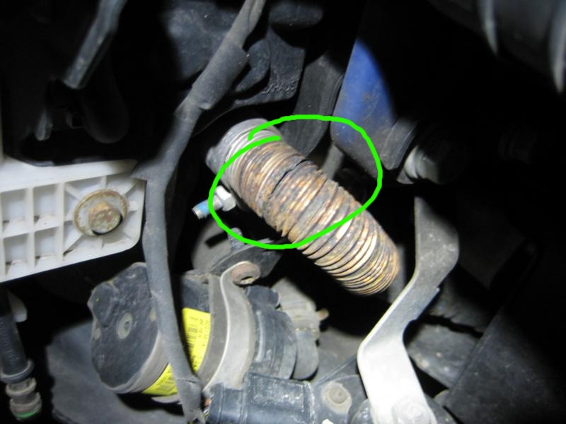

ABär, ich meld mich noch - ich muss messen gehn.
Beitrag27-03-2013, 20:36    Titel: Abgasrohr Standheizung Zitieren
SHIT
Hupe ab
Schellen ab
und nu gehts nimmer weiter - das Rohr sitzt bombenfest auf den beiden Stutzen.
Und wenn ich einfach GUMGUM drumwickel ?

Einsprühen mit Rostlöser, wenn nichts geht, Rohr abtrennen und den Rest mit Kneifzange oder Seitenschneider vorsichtig abrödeln/friemeln.

Unbedingt tauschen,nicht flicken.
Ich habe auch was da.ID 24mm.Falls Du Interesse hast,sag Bescheid.

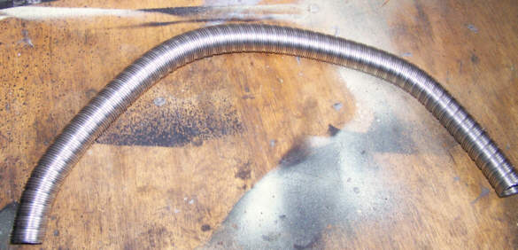

Beitrag30-03-2013, 17:47    Titel: Abgasrohr Standheizung Zitieren
Der alte Schlauch zerbröselte in der Mitte.
Die Enden habe ich herunter gewickelt.
Mit ausreichend Mut ging das alles vollkommen problemlos.
Den Stutzen der SH musste ich recht intensiv sauber gekratzt.
Leider hab ich den neuen Bogen etwas weit gemacht (alt eingebaut 20cm gemessen, neu 21 cm abgelängt), daher musste die Hupe etwas verlegt werden icon_smile.gif

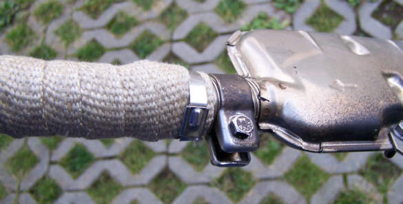

Es gibt sowohl von Eberspächer als wie von Webasto hitzebeständige Gummis welche man auf das Abgasrohr aufschieben kann.Um es auf Abstand zu anderen Teilen zu halten wenn es eng zugeht.Auch das Thermoband aus dem Motorsport ist zur Isolation von Standheizungsabgasrohren super geeignet.Der Auspuff ist hinterher bestenfalls handwarm und die Brandgefahr besteht nicht mehr.

NE,
es liegt ja nix am Rohr an.

Also flux den Haltebügel der Hupe "angepasst", fertig.
Wenn man mein erstes und letztes Bild vergleicht, kann man an den Stufen des Halters erahnen, was ich gemacht habe.
Den Rohrbogen wieder zu entfernen war mir zu viel Arbeit und ich hatte das Gefühl, dass er vor allem wegen seiner engen Biegung so schnell (MJ10) durchgerostet ist.

Passt schon. Ich hatte es eher allgemein gemeint, falls mal jemand solche Abgasrohre verlegen muss. In den mit Plastik zugebauten Motorräumen moderner Kfz ist die von Standheizungen ausgehende Brandgefahr ein nicht zu unterschätzender Faktor.
