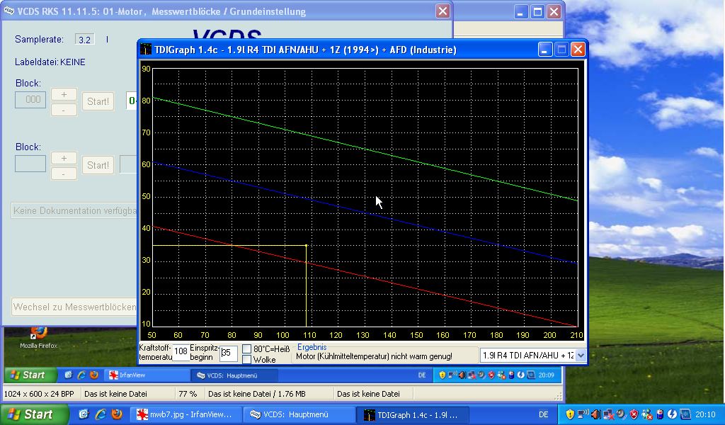

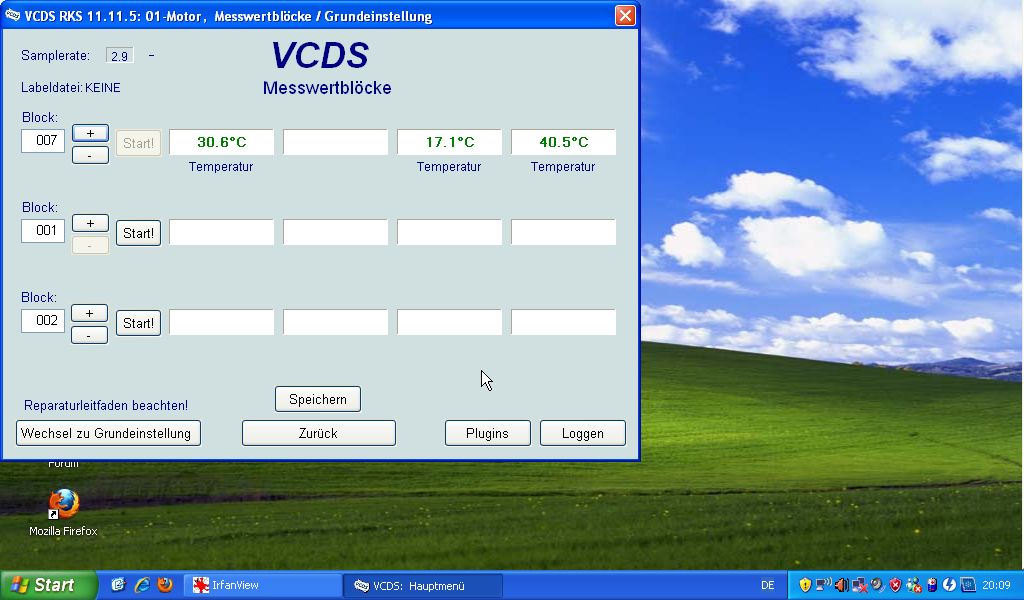

Hab mal gerade zwei Screenshots gemacht, einmal MWB7 und vom TDI-Timing einmal im Grundeinstellungsmodus.
Chip kann ich ausschliessen, der Wagen ist aus erster Hand, der Vorbesitzer ist ein älterer Herr, der den Wagen immer in einer Seat Vertragswerkstatt warten gelassen hat.

Am kalten Motor kann man den Einspritzzeitpunkt nur grob dynamisch prüfen. Den Motor auf wenigstens 85° warmfahren und dann im Grundeinstellungsmodus die Werte in MWB 0 prüfen. Dabei im Timing Checker auch den richtigen Motor auswählen.
Die Meßwerte 35 / 100 sehen verdächtig nach MWB 0 aus.

Zitat: | | Im MWB 7 weiss ich jetzt nicht genau welche Temp für den Diesel steht, da mir die Labeldatei dazu fehlt. |
007,0,Temperaturen (Motor ausgekühlt)
007,1,Kraftstoff-,temperatur,Sollwert: ca. Umgebungstemperatur
007,3,Saugrohr-,temperatur,Sollwert: ca. Umgebungstemperatur
007,4,Kühlmittel-,temperatur,Sollwert: ca. Umgebungstemperatur
Fahre den Motor wie Herbert schreibt, erst mal warm. Die Temperaturen in MWB 7 sind plausibel.
