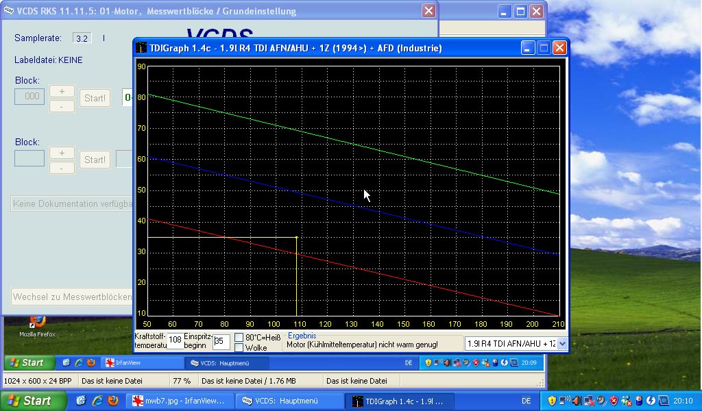

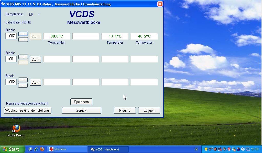

Citazione: | | Temperatura del diesel superiore a 100°C durante l'avviamento a freddo. |
Attenzione, si prega di fare uno Screenshot. L'impostazione di base per questo motore si trova nel blocco dei valori misurati 0, qui non ci sono unità di misura!
In caso di dubbi, verificare nel blocco di misurazione 7 se vengono effettivamente misurati 100°C. Se è così, le possibili cause sono:
- Sensore di temperatura, connettore/cablaggio difettosi.
- Modifiche non professionali, qualcuno ha inserito un set di dati che non è compatibile con la centralina.
- Centralina difettosa.
Si possono facilmente distinguere l'odore del fumo del diesel o dell'olio con il naso; cerca qualcuno che abbia esperienza in merito o fai tu stesso il test: prendi un vecchio cucchiaino, metti una goccia di diesel o di olio motore e scaldalo con un accendino.

tokimo
Iscritto il: 03/03/2013 Messaggi: 15 Karma: +0 / -0 Località: 53937 Bronsfeld 1995 Seat Toledo Supporto Premium
16-05-2013, 19:17 Oggetto: Fumo blu e temperatura diesel: cause e rimedi |
Cita |
Ho appena fatto due Screenshot, uno di MWB7 e uno del timing del TDI, entrambi in modalità di configurazione di base.
Posso escludere che ci siano problemi al chip; l'auto è di prima mano, il precedente proprietario era un signore anziano che l'ha sempre fatta controllare e riparare in un'officina autorizzata Seat.
Speriamo non sia l'MSTG.

Herbert Profi-Schrauber
Iscritto il: 22/06/2005 Messaggi: 4645 Karma: +1359 / -0
16-05-2013, 19:21 Oggetto: Fumo blu e temperatura diesel: cause e rimedi |
Cita |
Sul motore freddo, è possibile verificare solo approssimativamente l'anticipo dell'iniezione. Riscaldare il motore almeno a 85°C e quindi, in modalità di regolazione di base, controllare i valori in MWB 0. Assicurarsi di selezionare anche il motore corretto nella funzione di controllo dell'anticipo.
Le misurazioni di 35 / 100 sembrano sospette e potrebbero indicare un MWB 0.

Sono consapevole del fatto che, con il motore freddo, è possibile controllare l'inizio dell'iniezione solo in modo approssimativo.
Quello che mi sorprende molto è questo fumo blu, che sicuramente non aveva prima della sostituzione della cinghia di distribuzione. Quindi, suppongo, o meglio, spero, che sia dovuto a un problema con la valvola EGR. Inoltre, trovo che la temperatura del diesel sia troppo alta in modalità di regolazione di base, soprattutto durante l'avviamento a freddo.
Nel manuale MWB 7, non so esattamente quale sia la temperatura di esercizio raccomandata per il motore diesel, perché mi manca il file delle etichette corrispondente.

Autoservice Profi-Schrauber
Iscritto il: 14/04/2012 Messaggi: 2130 Karma: +99 / -0 Località: Nähe Düsseldorf
16-05-2013, 19:49 Oggetto: Fumo blu e temperatura diesel: cause e rimedi |
Cita |
Citazione: | | Nell'MWB 7, ora non so esattamente quale sia la temperatura di esercizio corretta per il diesel, perché mi manca il file delle etichette corrispondente. |
007,0, Temperature (motore raffreddato).
007,1, carburante, temperatura, valore desiderato: circa temperatura ambiente.
007,3,temperatura del collettore di aspirazione, valore desiderato: circa temperatura ambiente.
007,4,Refrigerante, temperatura, valore desiderato: circa temperatura ambiente.
Avviare il motore come descritto da Herbert, facendolo scaldare prima. Le temperature indicate nel manuale di manutenzione (MWB) 7 sono plausibili.
