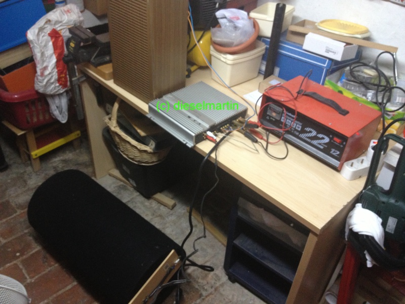

Hallo Martin,
Zitat: | | Hier fallen mir Angstbegriffe wie Spannungsspitzen und Restwelligkeit ein. |
korrekt. Vermutlich ist keinerlei Glättung drin (wozu auch) und es kommen direkt die Halbwellen vom Gleichrichter an.
Überleben werden es die Geräte wohl, Störungen sind dann aber doch recht wahrscheinlich.
Es gibt auch 13,8V geregelte Netzteile mit ordentlich Ausgangsleistung, neben mir steht z.B. ein Peaktech 4613Z (war nicht teuer): 13,8V / 6A

dieselmartin Profi-Schrauber
12-08-2013, 10:40 Titel: RCD 300 extern betreiben |
Zitieren |
SO
meine uralte Kenwood KAC 923 bügelt intern alles glatt.
Keinerlei Störgeräusche.
Nur zieht sie, wenn man aufdreht, mehr, als der "Stromblock" liefern kann.
