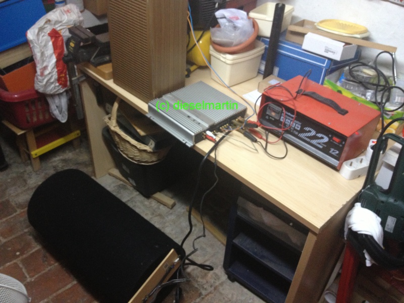

Un'altra domanda importante:
Le centraline sono compatibili con il funzionamento di una cogenerazione così?
http://www.baywa-baumarkt.de/out/pictures/generated/product/1/665_665_75/173059_absaar_batterieladegeraet_8a_612volt_01.png
Mi vengono in mente termini che evocano preoccupazioni, come picchi di tensione e ondulazione residua.
Per distruggere qualcosa intenzionalmente, le STG sono troppo preziose.
Tradotto il 21-07-2026, 23:37.
Messaggi: 18138
Messaggio26-04-2013, 9:35    Oggetto: Utilizzare l'RCD 300 esternamente Cita
Ciao Martin,
Corretto. Probabilmente non c'è alcuna stabilizzazione della tensione (anzi, sarebbe inutile), e le semionde provenienti dal raddrizzatore arrivano direttamente all'uscita.
Probabilmente i dispositivi sopravviveranno, ma in quel caso è molto probabile che si verifichino dei malfunzionamenti.

COSI'.
Il mio vecchio amplificatore Kenwood KAC 923 funziona perfettamente e gestisce tutto senza problemi.
Nessun rumore di fondo.
Si attiva solo quando si aumenta la potenza richiesta, superando la capacità di erogazione del "blocco di corrente".
