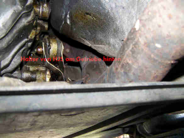

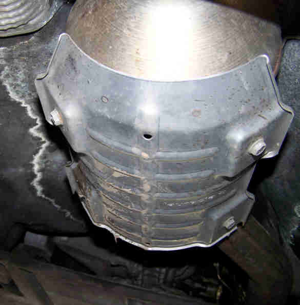

Ich habe das OE Umrüstkit unter dem Passat,bestehend aus Oxikat und DPF welcher das Zwischenrohr nunmehr ersetzt nebst Aufhängung hinten am (5 Gang) Getriebe.Hersteller ist HJS.Passt bestens,klappert nichts,keine Korrossion oder sonstige Probleme damit.Auch keine Leistungsverluste oder Mehrverbrauch.Ist seit Herbst 2009 drin.Seitdem ca 60tkm gefahren damit.Wenn ich am WE Zeit finde,mache ich Dir ein Bild von der Anlage.
Der Sharan aus der Signatur hat ebenfalls einen HJS Kombifilter und der hat bisher auch keine Korrosionsprobleme.
EDIT:Hier die Bilder.Dafür das der schon 2 Winter drunter war,sieht der doch ganz gut aus.

Hallo Steffen,
vielen Dank für die Bilder.
Insbesondere der Halter auf Bild 2 macht einen deutlich solideren Eindruck, als bei meiner Twintec-Variante, wobei es aber beim 5-Gang Getriebe eh anders ausschaut. Allerdings ist die Twintec-Halterung bei der Variante für das 5-Gang-Getriebe auch nicht anders.
Bei Bild 1, dem DPF, kann ich die Position nicht so ganz ausmachen, von wo aus die Aufnahme entstanden ist.

Zwischen den Türen ungefähr hinter dem DPF und von dort aus nach vorn fotografiert.Ist kein Kombifilter.Mehr würde man sehen wenn der hintere Unterfahrschutz ab wäre.Aber wegen chronischem Zeitmangel müssen wir das leider verschieben.

Danke, jetzt hat es Klick gemacht.
Insgesamt finde ich deine Halterung stark angelehnt an die Passat-Modelle, bei denen das Zwischenrohr auch aufgehängt ist (zumindest wenn ich es mit den AKTE-Zeichnungen vergleiche)
