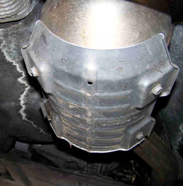

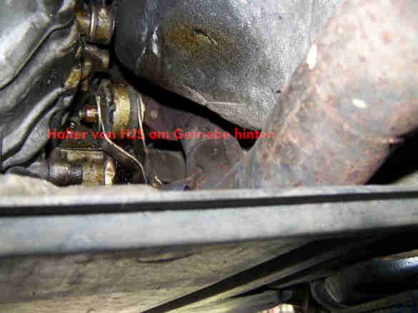

Ho installato il kit di conversione OE sotto la mia Passat, composto da un catalizzatore (Oxikat) e un filtro antiparticolato (DPF) che sostituisce ora il tubo intermedio, insieme al supporto posteriore sul cambio (a 5 marce). Il produttore è HJS. Si adatta perfettamente, non ci sono rumori, nessuna corrosione o altri problemi. Non ci sono perdite di potenza né aumento dei consumi. È installato dall'autunno del 2009 e da allora ho percorso circa 60.000 km con esso. Se trovo il tempo nel fine settimana, ti faccio una foto dell'impianto.
Anche il modello Sharan indicato ha un filtro combinato HJS e, finora, non ha riscontrato problemi di corrosione.
MODIFICA: Ecco le foto. Considerando che questo oggetto era sotto la neve da due inverni, direi che si presenta in buone condizioni.

In particolare, il supporto mostrato nella foto 2 fa un'impressione molto più solida rispetto alla mia versione Twintec, anche se, in ogni caso, è diverso per il cambio a 5 marce. Tuttavia, anche il supporto Twintec non è diverso nella versione progettata per il cambio a 5 marce.
Nell'immagine 1, quella del filtro antiparticolato (DPF), non riesco a capire esattamente da dove sia stata scattata la foto.
Tradotto il 05-08-2026, 22:18.

Messaggio22-05-2011, 19:30    Oggetto: DPF Twintec: Problemi di montaggio su Passat 3BG? Cita
La foto è stata scattata tra le porte, approssimativamente dietro il filtro antiparticolato (DPF), e poi rivolta verso l'anteriore. Non si tratta di un filtro combinato. Si vedrebbe di più se la protezione inferiore posteriore fosse rimossa, ma a causa della cronica mancanza di tempo, purtroppo dobbiamo rimandare questa operazione.

Grazie, ora ho capito.
Nel complesso, trovo che il tuo supporto assomigli molto ai modelli Passat, dove anche il tubo intermedio è sospeso (almeno se lo confronto con i disegni dell'AKTE).
Saluti.
