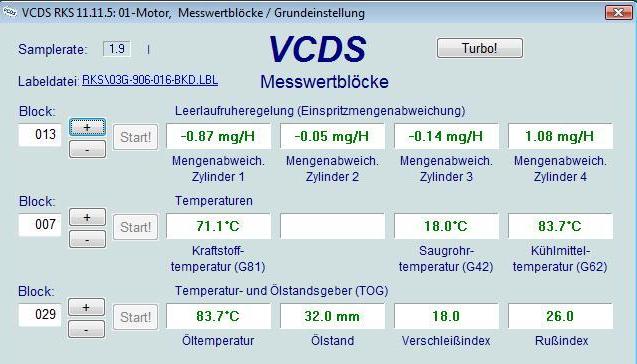

Dann habe ich im warmen Zustand mir dem MWB 013 angeschaut. Sind die Werte/Abweichungen so normal? icon_eek.gif
 Octavia 2.0l TDI BKD Probleme (Gelöst)
 Dateigröße:  44.98 KB
 Angeschaut:  20939 mal
Beiträge: 18135
Beitrag31-03-2013, 21:07    Titel: Octavia 2.0l TDI BKD Probleme (Gelöst) Zitieren
Normal... aber so fährt er ja auch normal, nicht?
Also warum sollten die Werte, in der Zeit wo das Auto normal fährt, nicht normal sein? icon_rolleyes.gif
