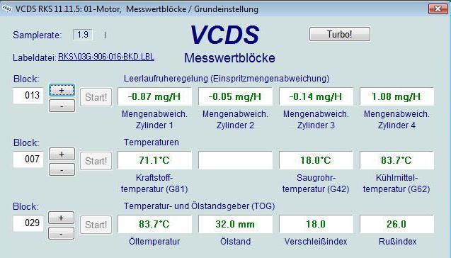

Poi, a caldo, ho controllato il dispositivo MWB 013. I valori/le deviazioni sono così normali? icon_eek.gif
Grazie mille per il vostro aiuto.

Messaggi: 18113
Messaggio31-03-2013, 22:07    Oggetto: Problemi Octavia 2.0 TDI BKD: Soluzioni Cita
Normalmente... ma così guida normalmente, giusto?
Quindi, perché i valori, nel momento in cui l'auto funziona normalmente, non dovrebbero essere normali? icon_rolleyes.gif
Cosa impara chi pone la domanda?
Tradotto il 10-08-2026, 23:20.
