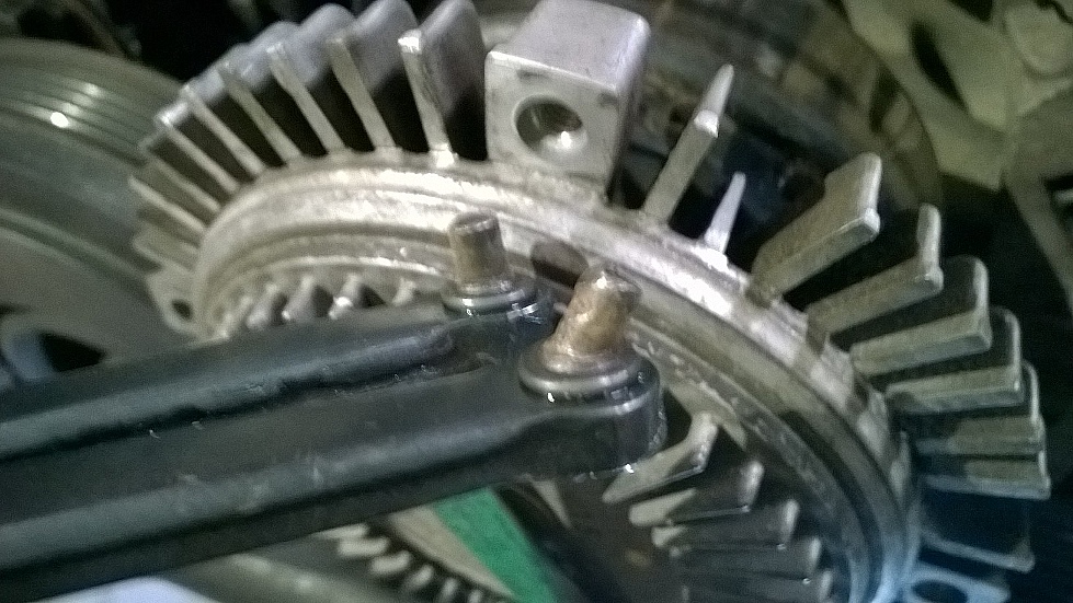

es ist nichts zu machen die 32er Mutter des Viscolüfters bekomme ich nicht auf (Drehrichtung: Uhrzeigersinn). Den 3212 Gegenhalter hat es dabei zerlegt (Bild).
Hat einer von euch eine Idee bevor ich zur Flex greifen muss? Das Lager ist fast am Ende und da grade der ZR neu gemacht wird will ich das Flanschwellenlager auch erneuern. Bin grade etwas aufgeschmissen.
Gruß, Kai

icon_eek.gif uiii.... ist doch die GEGEN den Uhrzeigersinn zu öffnen !
Tipp: nimm Heißluftföhn oder schmalen Lötbrenner um es aufzubekommen!

na prima. mir sagte man 'rechts rum' weil es ein Linksgewinde ist...

Hmmmm, um welches auto geht es hier ? Ist nicht unter der Lima hinten Imbusschraube? Wenn ja, wird die Imbusschraube LINKS geöffnet . Ist es eine Dicke Mutter hinter dem Lüfter dann RECHTS geöffnet, ich hoffe, ich irre mich nicht icon_redface.gif
kmrlange
Beitrag25-07-2014, 21:49    Titel: Viscolüfterschraube geht nicht auf / Gegenhalter defekt Zitieren
Nicht geirrt! 1000 Dank. icon_biggrin.gif Linksrum ging sie auf. Ist ja auch die Drehrichtung des Visko. Etwas WD40 und warmgemacht. A6 C4 TDI Quattro. MKB=AEL

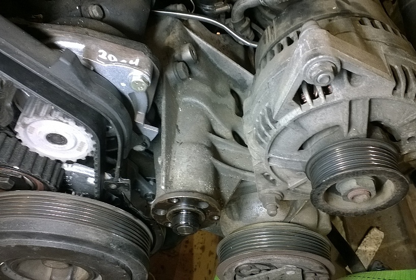

So nun nicht genug der Probleme... Ich möchte gerne
das Lager tauschen. Doch wie komme ich an das Lager?
Muss der ganze Träger für Klima und Lima raus? Kommt man dann dran?
Gruß, Kai

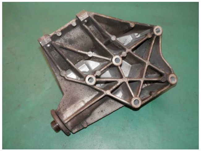

So sieht der Träger 046903143C von unten aus.... (Bild)
Mir scheint das gibt es nur komplett mit Lager. hmmm

Je nach VIN gibts wohl 2 Varianten.. einmal mit und einmal ohne Verschraubung. Bei ohne Verschraubung wird auch kein einzelnes Lager angeboten. icon_wink.gif
mullemaus
Beitrag25-07-2014, 23:05    Titel: Viscolüfterschraube geht nicht auf / Gegenhalter defekt Zitieren
Raus mit Abzieher und neu einpressen?
Mitglied seit: 14.04.2012
Beitrag25-07-2014, 23:08    Titel: Viscolüfterschraube geht nicht auf / Gegenhalter defekt Zitieren
Macht Sinn. Defekt ist es sowieso. Also nichts zu verlieren.
