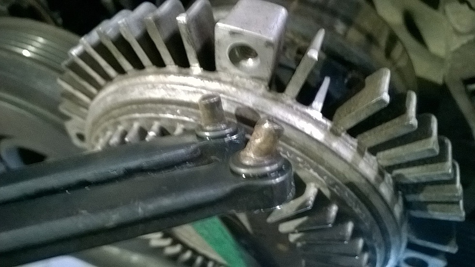

Non c'è niente da fare, non riesco a svitare il dado da 32 mm del gruppo pompa del carburante (direzione di rotazione: oraria). Nel tentativo, ho rotto il contrappeso da 3212 (immagine).
Qualcuno di voi ha qualche idea prima che io debba ricorrere al gancio di sollevamento? Il magazzino è quasi vuoto e, dato che la cinghia di distribuzione deve essere sostituita, vorrei anche cambiare il cuscinetto dell'albero di trasmissione. Sono un po' nei guai in questo momento.

Messaggio25-07-2014, 19:50    Oggetto: Viti ventola bloccata / Contropeso difettoso Cita
icon_eek.gif uiii.... bisogna aprirla in senso ANTIORARIO!
Consiglio: usa un asciugacapelli o un saldatore a gas sottile per rimuoverlo!

kmrlange
Messaggio25-07-2014, 19:53    Oggetto: Viti ventola bloccata / Contropeso difettoso Cita
Ottimo. Mi è stato detto 'girare a destra' perché si tratta di una filettatura sinistra...

Messaggio25-07-2014, 20:00    Oggetto: Viti ventola bloccata / Contropeso difettoso Cita
Hmmmm, di quale auto stiamo parlando? Non è una vite a brugola posta dietro la pompa dell'acqua? Se sì, la vite a brugola va aperta verso SINISTRA. Se c'è una grossa ghiera dietro la ventola, va aperta verso DESTRA, spero di non sbagliarmi icon_redface.gif.

kmrlange
Messaggio25-07-2014, 20:49    Oggetto: Viti ventola bloccata / Contropeso difettoso Cita

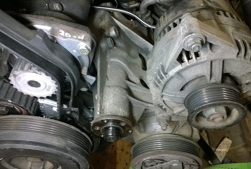

Nicht geirrt! 1000 Dank. icon_biggrin.gif Linksrum ging sie auf. Ist ja auch die Drehrichtung des Visko. Etwas WD40 und warmgemacht. A6 C4 TDI Quattro. MKB=AEL.
So nun nicht genug der Probleme... Vorrei.
Devo cambiare il mozzo. Ma come posso procurarmi un mozzo di ricambio?
Deve essere rimosso l'intero supporto per Klima e Lima? Sarà più facile accedervi una volta rimosso?
Saluti, Kai.

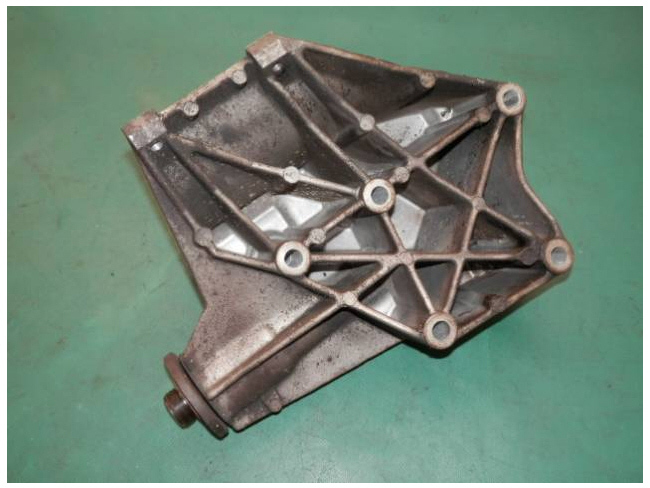

kmrlange
Messaggio25-07-2014, 21:25    Oggetto: Viti ventola bloccata / Contropeso difettoso Cita
Ecco come appare il supporto 046903143C visto dal basso... (immagine)
Mi sembra che sia disponibile solo in abbinamento a un sistema di stoccaggio. Hmm.

Messaggio25-07-2014, 22:00    Oggetto: Viti ventola bloccata / Contropeso difettoso Cita
A seconda del numero di telaio (VIN), sembra che esistano 2 varianti: una con icon_wink.gif e una senza }. Nel caso di quella senza }, non viene offerto neanche un cuscinetto singolo. }
Tradotto il 25-08-2026, 22:20.
mullemaus
Messaggio25-07-2014, 22:05    Oggetto: Viti ventola bloccata / Contropeso difettoso Cita
Si può rimuovere con un estrattore e poi reinserire?
Iscritto il: 14/04/2012
Messaggi: 2130
Località: Nähe Düsseldorf
Messaggio25-07-2014, 22:08    Oggetto: Viti ventola bloccata / Contropeso difettoso Cita
Ha senso. Comunque, è già difettoso. Quindi, non c'è niente da perdere.

Messaggio25-07-2014, 22:41    Oggetto: Viti ventola bloccata / Contropeso difettoso Cita
hm...
La piastra, inclusa la filettatura, è un componente che sembra essere stato pressato sull'albero. È possibile rimuoverla?
Devo procurarmi degli estrattori.
Ma allora, bisogna anche rimuovere il magazzino. Qualcuno l'ha mai smontato prima?
Saluti, Kai.

kmrlange
Messaggio26-07-2014, 10:14    Oggetto: Viti ventola bloccata / Contropeso difettoso Cita
Non riesco a raggiungere la parte con il paraspifferi. Il flangio non si stacca dall'albero. L'ho anche scaldato.
Quindi, NOVITÀ...
Sembra che il modello 046 903 143C sia stato sostituito dal modello 046 903 143 D e costa la somma di 389,- EUR più IVA.
Qualcuno ha buone offerte per ricambi VAG?
Saluti, Kai.

Messaggio26-07-2014, 11:32    Oggetto: Viti ventola bloccata / Contropeso difettoso Cita
Non è possibile estrarre il flangia insieme all'albero? I due componenti non devono essere separati. Bisognerebbe realizzare un dispositivo che si appoggi a due bulloni attraverso i fori e al flangia, e che spinga quest'ultimo verso l'esterno. Probabilmente all'interno c'è un cuscinetto a rulli, che potrebbe essere un componente standard disponibile. Prima di estrarre, misurare la profondità di inserimento e la distanza dalla carcassa!
