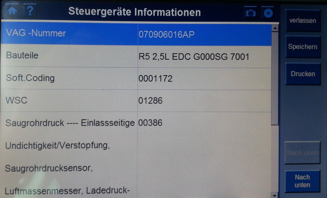

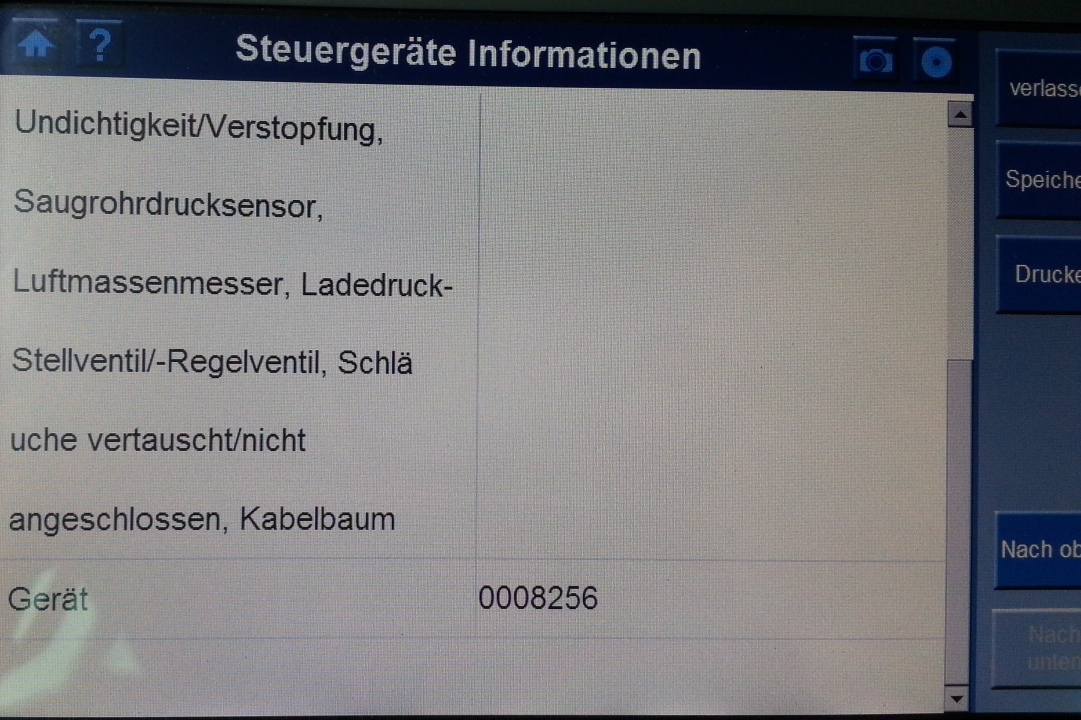

Desweiteren sind mir komische Einträge im Motorsteuergerät aufgefallen, siehe Fotos. Ich vermute, dass hier mal irgendjemand codiert hat, aber nicht wusste was er tat.

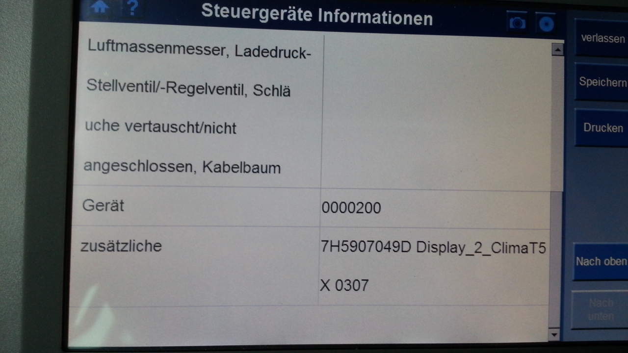

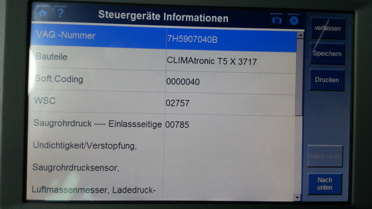

Hallo, danke für die Antwort. Im Motorsteuergerät ist mir nichts besonderes aufgefallen. Hochdrehen des Motors über 3000 U/min im Stand ergibt Abschaltbedingung 18.
Anbei noch die Details zum Klimasteuergerät. Diese Ausdrucke werden mit meinem Autel 'Werkstatttester' über 'Steuergeräte Information' abgerufen, wieso steht in jedem Steuergerät 'Saugrohrdruck ---- Einlassseiteige Undichtigkeit/....' drin?

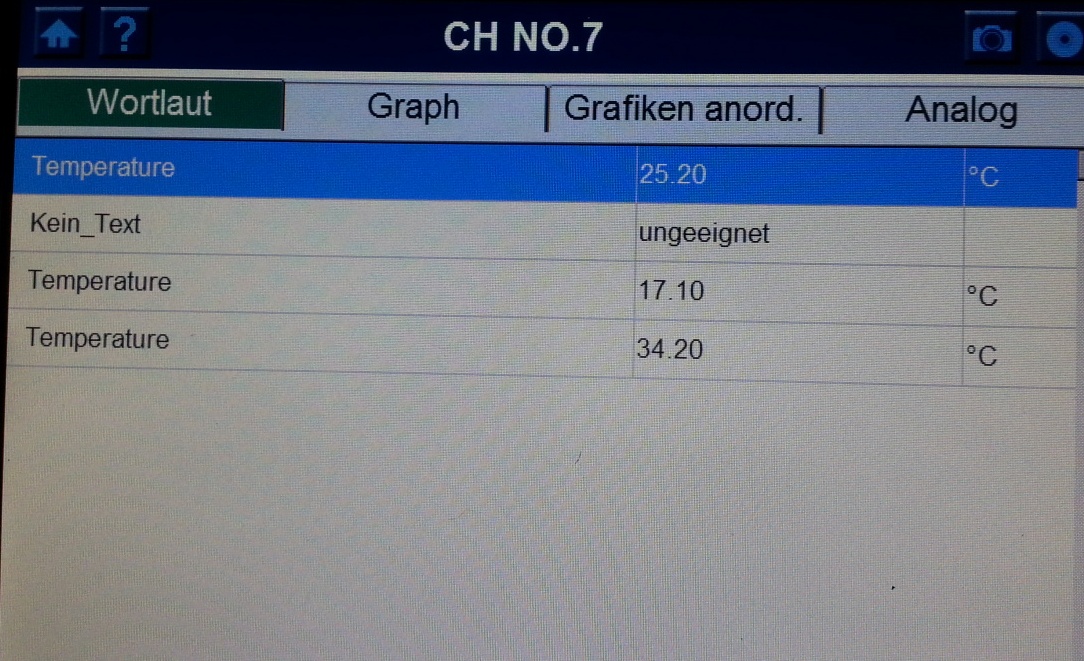

Bitte die Temperaturwerte am Motor auf Plausibilität prüfen (MWB 7 und 68 folgende, sprich Abgastemperaturen).

Leider sind die Temperaturen in meinem Tester nicht alle exakt benannt. MWB 68 ff existieren keine Temperaturen, ich gehe davon aus, nur Fahrzeuge mit DPF haben einen entsprechenden Abgastemperaturfühler?! Ich habe zumindest keine Temperatur gefunden, die in dem Abgastemperaturbereich liegt. Der T5 hat keinen Rußpartikelfilter. MWB 7 habe ich angehängt.
Es wurde kein Service an der Klima gemacht. Bei laufendem Motor ist der Druck in der Klima 4bar bei 20°C, wenn sie dann mal läuft (eben im Stand ist sie erst gar nicht angelaufen) hat sie ca 13 bar. Zu viel Kältemittel ist also unwahrscheinlich, oder?
Die Kühlerlüfter lassen sich beide per Stellgliedidagnose ansteuern. Allerdings ist jetzt eben hörbar kein Lüfter gelaufen. Muss der zweite Lüfter bei aktiver Klimaanlage (also 'laufendem' Kompressor) denn immer zwingend laufen?

Sag mal sind die komischen Screenshots wirklich vom VAG-Tester?
Fehlercode 00386 ergibt in einem Motorsteuergerät Null Sinn und im Klimasteuergerät steht 00785.
00785 bedeutet: Temperaturfühler - Schalttafel -G56 im Eimer, was Sinn machen würde.
Dein komisches Tool (welches bitte?) faselt aber etwas vom Saugrohrdruck in der Klimaanlage (gibts da nicht)!

Ok, das habe ich übersehen. Irgendwie sind die Fehlereinträge (?) aber für den Lokus. Der erstere wäre
Zitat: | | 00386 - Minusausgang Audiokanal für Sprache/Telefon. |
und hat in einem Motorsteuergerät nix zu suchen.
Vielleicht mal ein funktionierendes Diagnosetool benutzen?

Hallo, danke für die Rückmeldungen. Ich habe ein AUTEL Maxidas 708, keinen VAG Tester.
Die Screenshots stammen nicht vom auslesen des Fehlerspeichers, sondern sind reine 'Steuergerät Information'. Der Quatsch 'Saugrohrdruck ---- Einlassseiteige Undichtigkeit/....' kann dort ignoriert werden, wo das genau herkommt weiß ich nicht, ist bei allen VAG Fahrzeugen so.
