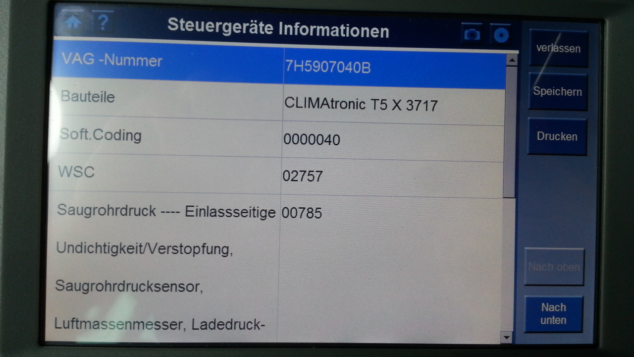

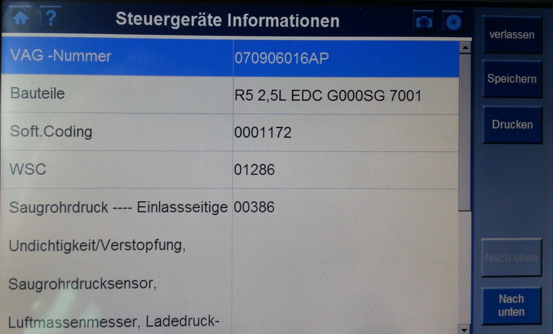

Inoltre, ho notato delle voci strane nella centralina del motore, come si può vedere dalle foto. Sospetto che qualcuno abbia provato a programmare la centralina, ma senza sapere cosa stesse facendo.

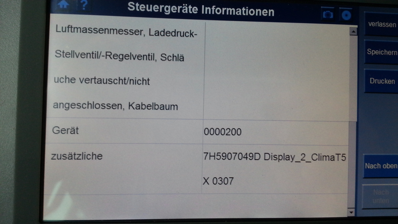

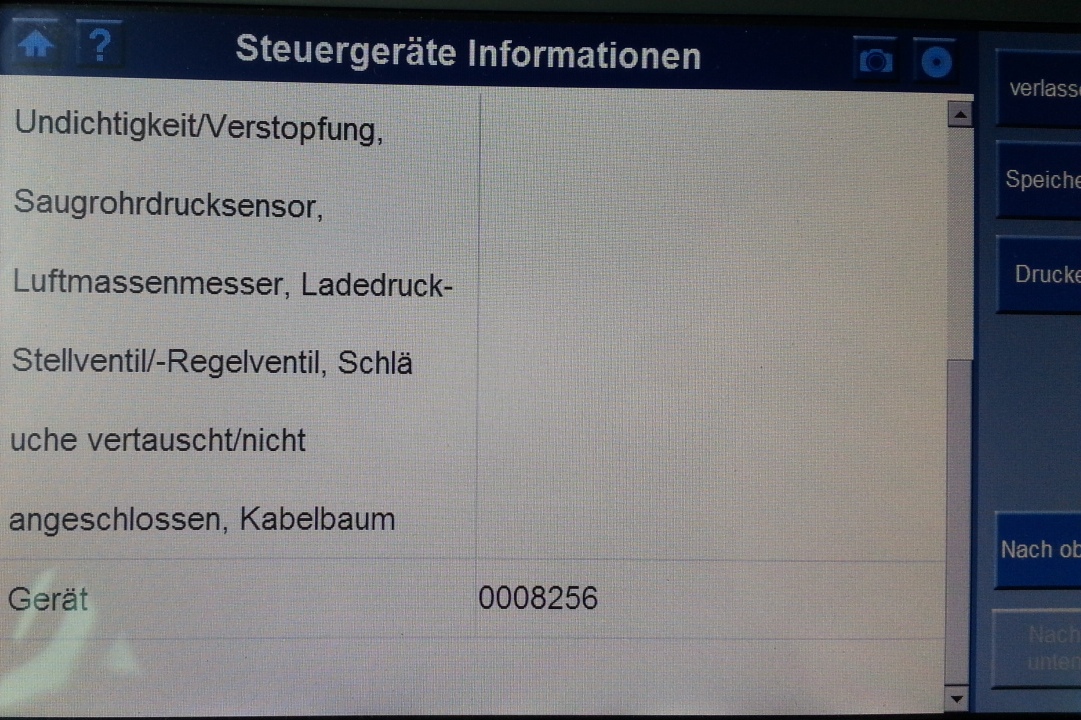

Ecco i dettagli relativi alla centralina del sistema di climatizzazione. Queste stampe sono state ottenute tramite il mio strumento 'tester officina' Autel, tramite la sezione 'Informazioni centralina'. Mi chiedo perché in ogni centralina compare la dicitura 'Pressione del collettore di aspirazione ---- Perdita/malfunzionamento lato aspirazione/...'?

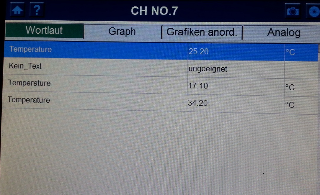

Si prega di verificare la plausibilità dei valori di temperatura rilevati sul motore (vedere MWB 7 e le pagine successive, in particolare le temperature dei gas di scarico).

Purtroppo, le temperature indicate nel mio strumento di test non sono tutte etichettate correttamente. Per i codici MWB 68 e successivi, non ho trovato alcuna temperatura corrispondente; suppongo che solo i veicoli dotati di filtro antiparticolato (DPF) abbiano un sensore di temperatura dei gas di scarico corrispondente? Almeno, non ho trovato alcuna temperatura che rientri in quell'intervallo. Il T5 non è dotato di filtro antiparticolato. Ho allegato il codice MWB 7.

"Scusa, ma quelle strane schermate sono davvero state prese con il tester VAG?"
Fehlercode 00386 ergibt in einem Motorsteuergerät Null Sinn und im Klimasteuergerät steht 00785. icon_question.gif
00785 significa: sensore di temperatura - quadro elettrico - G56, il che avrebbe senso.
Il tuo strumento strano (quale?) parla di pressione nel collettore di aspirazione dell'aria condizionata (ma non dovrebbe esserci)! icon_question.gif

Autel "Tester per officine"
Ok, das habe ich übersehen. Irgendwie sind die Fehlereinträge (?) aber für den Lokus. DeLa prima opzione sarebbe...
00386 - Minusausgang Audiokanal für Sprache/Telefon.
e non dovrebbe assolutamente trovarsi in una centralina di gestione motore.
Forse, la prossima volta, utilizzare uno strumento di diagnostica che funzioni effettivamente.

Ciao, grazie per i vostri riscontri. Ho un AUTEL Maxidas 708, non un VAG Tester.
Gli Screenshot non provengono dalla lettura della memoria degli errori, ma sono semplici 'informazioni del centralina'. La sciocchezza 'pressione del collettore di aspirazione ---- perdita sul lato di aspirazione/...' può essere ignorata; non so da dove provenga esattamente, ma è così in tutti i veicoli del gruppo VAG.
Le memorie degli errori sia del sistema di controllo del clima che del sistema di controllo del motore sono entrambe vuote.
Lo strumento di diagnostica, in realtà, funziona correttamente.
