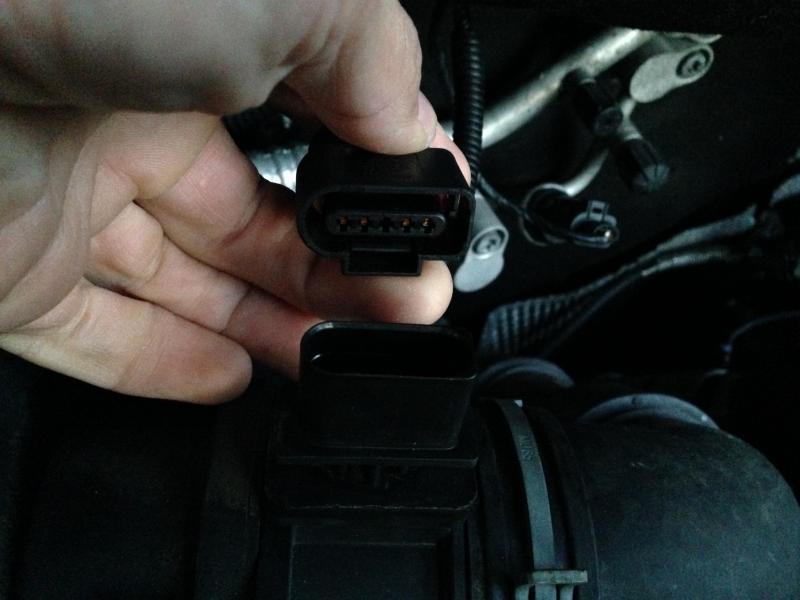

Habe gerade die Werte am LMM gemessen:
Pin 5: 5,03V
Pin 4: 5,09V
Pin 3: leer
Pin 2: 0,01V
Pin 1: 12,19V
Die Werte scheinen in Ordnung zu sein, oder?!
Beiträge: 18135
Beitrag18-09-2014, 8:18    Titel: VW T5: Frage zu zwei Fehlercodes (P0653, P0408) Zitieren
Komische Pinbelegung - bitte Foto machen!
stolley
Mitglied seit: 04.10.2013
Beiträge: 349
Beitrag18-09-2014, 12:04    Titel: VW T5: Frage zu zwei Fehlercodes (P0653, P0408) Zitieren
Habe gerade leider nur dieses parat...
Vielleicht ist die Belegung auch gerade andersherum, dafür verbürge ich mich nicht.... 😉
 Stecker LMM T5
 Dateigröße:  44.41 KB
 Angeschaut:  19172 mal
Beiträge: 18135
Beitrag18-09-2014, 13:30    Titel: VW T5: Frage zu zwei Fehlercodes (P0653, P0408) Zitieren
Ok, habe die Pinnummerierung bei Dir korrigiert, Pin1 ist an der abgerundeten Seite.
Leider sehen die Werte erstmal nicht schlecht aus, womit die Suche weiter geht.
