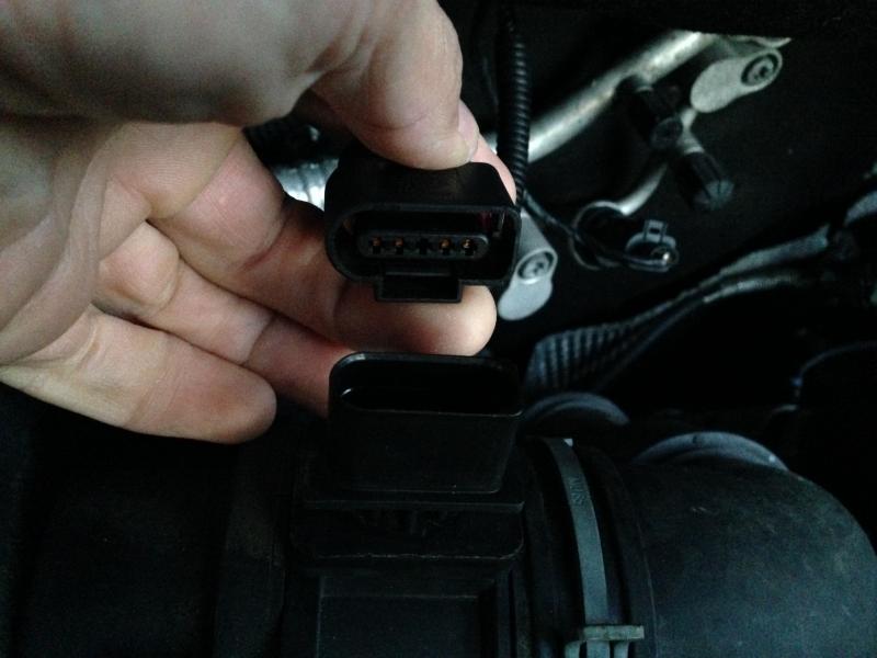

Habe gerade die Werte am LMM gemessen:
Pin 5: 5,03V
Pin 4: 5,09V
Pin 3: leer
Pin 2: 0,01V
Pin 1: 12,19V
Die Werte scheinen in Ordnung zu sein, oder?!
Posts: 18064
Post18-09-2014, 9:18    Subject: VW T5: Question about two error codes (P0653, P0408) Translating...
[Translating...]
Komische Pinbelegung - bitte Foto machen!
stolley
Joined: 10/04/2013
Posts: 349
Karma: +38 / -1   Thank you, like it!
Post18-09-2014, 13:04    Subject: VW T5: Question about two error codes (P0653, P0408) Translating...
[Translating...]
Habe gerade leider nur dieses parat...
Vielleicht ist die Belegung auch gerade andersherum, dafür verbürge ich mich nicht.... 😉
 Stecker LMM T5
 File size:  44.41 KB
 Viewed:  19130 times
Posts: 18064
Post18-09-2014, 14:30    Subject: VW T5: Question about two error codes (P0653, P0408) Translating...
[Translating...]
Ok, habe die Pinnummerierung bei Dir korrigiert, Pin1 ist an der abgerundeten Seite.
Leider sehen die Werte erstmal nicht schlecht aus, womit die Suche weiter geht.
