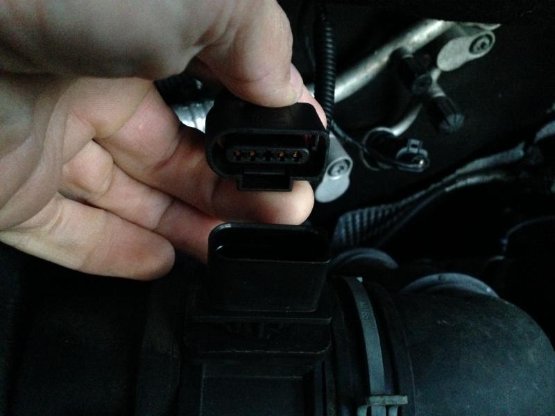

Kann mir nun jemand einen Tipp geben, was es mit dieser Geberreferenzspannung auf sich hat?
Und nebenbei noch die Frage:
Ich kann schon weiterfahren, oder?!
LG
Volker

Messaggio17-09-2014, 21:34    Oggetto: VW T5: Domanda su due codici di errore (P0653, P0408) Traduzione in corso...
[Traduzione in corso...]
vermutlich geht es um die +5,0V Versorgungsspannung diverser Geber, das Motorsteuergerät erkennt diese als zu hoch.
Kannst Du am Anschlusstecker z.B. vom LMM nachmessen:
/viewtopic.php?t=3347
Kann auch nicht schaden, die icon_smile_thumb_up.gif2,0V nachzmessen.
Verkabelung bitte auch auf Scheuerstellen, Marderverbiss etc. prüfen.
Leider, kann auch Dein Steuergerät fehlerhaft sein (Hardwaredefekt).

Habe gerade die Werte am LMM gemessen:
Pin 5: 5,03V
Pin 4: 5,09V
Pin 3: leer
Pin 2: 0,01V
Pin 1: 12,19V
Die Werte scheinen in Ordnung zu sein, oder?!

Komische Pinbelegung - bitte Foto machen!

Habe gerade leider nur dieses parat...
Vielleicht ist die Belegung auch gerade andersherum, dafür verbürge ich mich nicht.... 😉

Ok, habe die Pinnummerierung bei Dir korrigiert, Pin1 ist an der abgerundeten Seite.
Leider sehen die Werte erstmal nicht schlecht aus, womit die Suche weiter geht.
