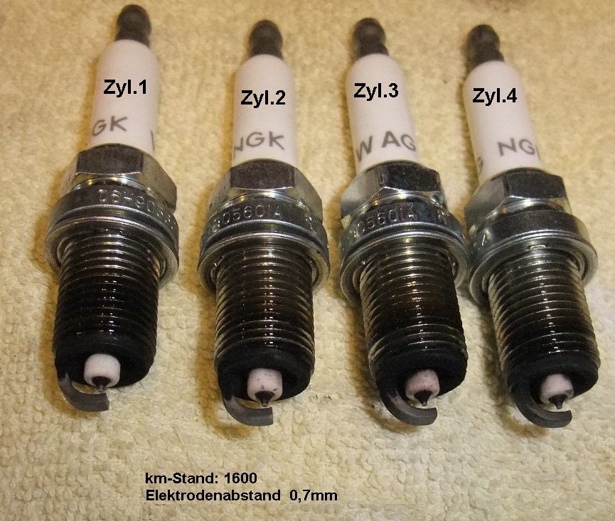

Ich habe mal die Kerzen ausgebaut, um vlt. dort Hinweise zur ZWR zu finden.
Früher galt ja die Faustregel, daß die Isolatorspitze bräunlich belegt sein sollte, dann paßt die Verbrennung.
Davon ausgehend scheint mir mein Motor tendenziell mager zu laufen (siehe Anhang). Das erhöht AFAIK die Klopfneigung, was wiederum die starke ZWR erklären könnte.
Oder gilt das bei den 2l TSIs so nicht mehr?
Mein Fahrprofil:
Meistens 2 x 20km täglich, größtenteils Landstraße mit mehreren Dörfern.
Ca. 50 km vor dem Ausbau der Kerzen habe ich ihn erstmals für ~ 80 km so schnell wie es der Verkehr zuließ über die BAB geblasen, mehrmals auch mit > 200 km/h.

Rehbraun war mal, die tsi sind eher weiß.

OK, dann sehen meine also wohl normal aus.
