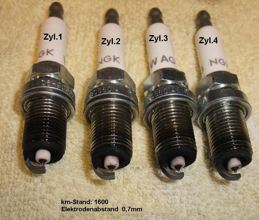

Ho rimosso le candele in passato, sperando di trovare lì degli indizi relativi al sistema di iniezione.
Un tempo, una regola generale era che la punta dell'isolatore dovesse essere leggermente brunita, il che indicava una corretta combustione.
Partendo da queste osservazioni, mi sembra che il mio motore tenda a funzionare con una miscela troppo magra (vedere l'allegato). Aumenta, secondo le mie informazioni, la tendenza alla detonazione, il che a sua volta potrebbe spiegare l'elevata coppia motrice.
Oppure, questo non vale più per i motori TSI da 2 litri?
Il mio stile di guida:
Solitamente, 2 giri da 20 km al giorno, per lo più su strade di campagna con diversi villaggi.
Circa 50 km prima di raggiungere l'area di pedaggio, l'ho usato per la prima volta, percorrendo circa 80 km alla velocità massima consentita dal traffico sull'autostrada, e più volte anche superando i 200 km/h.

Benni
Iscritto il: 19/11/2005
Messaggi: 302
Località: Braunschweig
Messaggio10-11-2014, 18:36    Oggetto: Ritardo significativo dell'angolo di anticipo, nonostante l'utilizzo di benzina a 100 ottani, nel motore 2.0 TSI Cita
Una volta erano marroni, ora sono più bianchi.
Iscritto il: 13/04/2002
Messaggi: 11058
Località: Saarland
Messaggio11-11-2014, 7:06    Oggetto: Ritardo significativo dell'angolo di anticipo, nonostante l'utilizzo di benzina a 100 ottani, nel motore 2.0 TSI Cita
Probabilmente, le mie sembrano normali.
