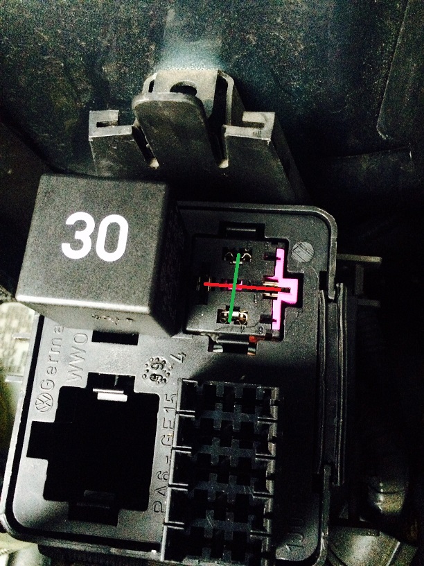

seit paar Tagen bin ich am versuchen meine Sekundärluftpumpe in Betrieb zu bekommen - vergeblich und weiß nicht woran es genau liegen soll.
Ich habe wie auf der Zeichnung das Schaltsignal und die Stromversorgung gemessen. Der rote Strich ist die Stromversorgung damit die Pumpe angeht, es liegen 12V an wenn ich messe und sobald ich es überbrücke läuft die Pumpe auch an.
Messe ich das Schaltsignal für das Relais (grüner Strich) liegen 12V an wenn der Motor an ist, Motor aus sind es 0V.
Also scheinen die Kabel bis dahin in Ordnung zu sein?
Das Relais ist jedoch auch nicht defekt? Ich habe bereits zwei andere Relais verbaut und eins sogar original von VW heute neu gekauft um sicher zu gehen.
Im Fehlerspeicher steht drin, dass die Durchsatzmenge der Sekundärluftpumpe zu klein ist (ist ja logisch,läuft nicht) und bei dem Relais steht Kurzschluss nach Masse. Das bedeutet ja, dass auf einer 12V Leitung nix anliegt, aber es ist doch alles da?

Gemäß Deiner etwas schwer nachvollziehbaren Messungen scheint Spannung am Relais (übrigens: RELAIS!  ) sowohl an der Wicklung als auch an den Lastkontakten anzustehen. Werden letztere überbrückt, läuft die Pumpe(Ventil). Relais ist auch schon neu, also würde ich an anderer Stelle suchen gehen, wie z. B. AGR (soweit bei BJ99?? vorhanden), Drosselklappe, LuFi, etc.
Denke mal einfach so, daß die von Dir beschriebene Fehlermeldung eine andere Ursache haben wird.

Was mich wundert, in der Stellglieddiagnose sollte man doch das Relais ansteuern können, oder? Da ist es bei mir aber nicht bzw. beim letzten zeigt er immer "Fehler" an bei der Stellglieddiagnose.

Ansonsten nochmals Spannungen am Relais messen - vorzugsweise wenn's gesteckt ist!

Wenn ich das Schaltsignal überbrücke läuft die Pumpe an, sollte daher doch okay sein oder? Ich schaue trotzdem mal nach.

Ich habe auch die Leitungen mal gemessen. Mit gestecktem Relais ist kein Durchgang? Also mit dem Messgerät an beide Kabel gehalten zeigt 0V an, mache ich das ohne Relais sind es 12V.
Wollte dann die Kabel einzeln messen. An einem Kabel konnte ich dann 12V anliegend messen beim blau/gelben Kabel, dass soweit ich weiß von der Lamdasonde kommt? Das andere geht zum Motorsteuergerät wenn ich da an Plus von Batterie gehe, müsste ich da Durchgang haben? (Sorry bin kein Elektrotechniker und weiß nicht ob ich mich verständlich ausdrücke  )

Hallo AutoService,
auch dir erstmal vielen Dank für die Beteiligung. Klingt alles ganz logisch. Jedoch was nicht passt ist das er es nur hat wenn er warm ist. Bei einem Stromproblem müsste es ja kein Unterschied machen ob warm oder kalt?
Aber ich werde trotzdem mal Kabel allgemein kontrollieren..

Servus CrÄsh!
Cr4sh hat folgendes geschrieben: | ... was meinst du mit fest und sicher verschließen? Die Gummischläuche die dahin gehen dicht machen ?
Hab das Ventil leider gerade nicht vor Augen wie es ausschaut ... |
Müßte "silber-blechernes Döschen" oberhalb der SekundärLuftPumpe sein; miteinander verschlaucht.
Abgasseitig gut & sicher verschließen deshalb, weil wenn da die heißen Abgase rückwärts in Kunststoff u. Gummi gehen, geht das kaputt
