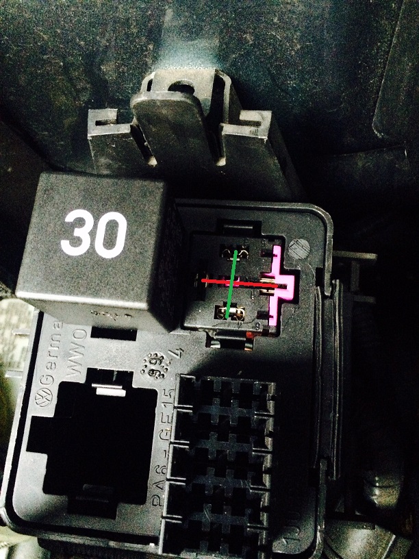

Da qualche giorno sto cercando di far funzionare la mia pompa d'aria, senza successo, e non so esattamente a cosa sia dovuto il problema.
Ho misurato il segnale di controllo e l'alimentazione, come indicato nel disegno. La linea rossa è l'alimentazione che fa partire la pompa; misurando, rilevo 12V, e non appena la collego direttamente, la pompa si avvia.
Misurando il segnale di controllo del relè (linea verde), si rilevano 12V quando il motore è in funzione e 0V quando il motore è spento.
Quindi, a quanto pare, i cavi sembrano essere in ordine fino a quel punto?
Il relè non è difettoso, vero? Ho già installato altri due relè, e ne ho comprato uno anche nuovo, direttamente da VW, per essere sicuro.
Nella memoria degli errori è indicato che la portata dell'aria secondaria della pompa dell'aria è troppo bassa (il che è logico, dato che non funziona) e per il relè è segnalato un cortocircuito a massa. Questo significa che non c'è tensione su un cavo da 12V, ma tutto sembra essere presente?

Secondo le tue misurazioni, che sono un po' difficili da interpretare, sembra che ci sia tensione sia sulla bobina che sui contatti di carico del relè (tra l'altro: RELÈ!  ). Se questi ultimi vengono cortocircuitati, la pompa (o valvola) funziona. Il relè è anche nuovo, quindi cercherei il problema altrove, ad esempio. AGR (se presente nei modelli prodotti dal 1999 in poi), corpo farfallato, filtro dell'aria, ecc.
Considera semplicemente che il messaggio di errore che hai descritto potrebbe avere una causa diversa.

Altrimenti, misurate nuovamente la tensione sul relè, preferibilmente quando è collegato.

Se se bypassa il segnale di comando, la pompa si avvia, quindi dovrebbe essere tutto a posto, giusto? Comunque, darò un'occhiata.

Ho anche misurato i cavi. Con il relè collegato, non c'è continuità? Quindi, tenendo il misuratore a contatto con entrambi i cavi, indica 0V. Se lo faccio senza il relè, indica 12V.
Volevo misurare i cavi singolarmente. Su un cavo, applicando 12V, ho misurato una tensione sul cavo blu/giallo, che, per quanto ne so, proviene dal sensore di ossigeno (lambda). L'altro cavo va alla centralina del motore; se ci collego il positivo della batteria, dovrei avere continuità? (Scusate, non sono un tecnico elettricista e non so se mi sto esprimendo in modo comprensibile  ).

Nello specifico, si tratta della zona in cui il fascio di cavi passa dal motore alla carrozzeria. Di solito si trova accanto alla batteria.
| Torna su |
Profilo MP |
Cr4sh
Iscritto il: 01/09/2011 Messaggi: 22 Karma: +0 / -0 Località: Berlin
Utente VCDS registrato
04-12-2014, 21:08 Oggetto: Golf 4, anno 2000, motore APF, pompa aria secondaria: segnale di commutazione difettoso |
Cita |
Ciao AutoService,
Innanzitutto, grazie a te per la tua partecipazione. Tutto sembra molto logico. Tuttavia, c'è un aspetto che non torna: il problema si verifica solo quando è caldo. In caso di un problema elettrico, non dovrebbe fare differenza se la temperatura è alta o bassa?
Comunque, controllerò i cavi in generale.
| Torna su |
Profilo MP |
DieselBär30x Profi-Schrauber
Iscritto il: 17/01/2008 Messaggi: 3560 Karma: +101 / -0 Località: München & Passau
05-12-2014, 11:26 Oggetto: Golf 4, anno 2000, motore APF, pompa aria secondaria: segnale di commutazione difettoso |
Cita |
Ciao CrÄsh!
Cr4sh ha scritto: | ... cosa intendi esattamente con "chiudere in modo sicuro e affidabile"? I tubi in gomma che vanno lì, li devi sigillare?
Purtroppo, in questo momento, non ho l'immagine | della valvola davanti agli occhi.
Dovrebbe esserci un "contenitore di lamiera argentata" sopra la pompa dell'aria secondaria, collegato tramite tubi.
La chiusura ermetica e sicura del sistema di scarico è importante perché i gas di scarico caldi potrebbero altrimenti rifluire all'interno di componenti in plastica. La gomma si consuma, si può rompere?
Cordiali saluti da Monaco!
