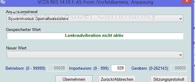

Ich habe dies aber als Anpassung gemacht (siehe Bild). Ich bin auch nicht in die Codierungen gegangen, um diese Änderungen durchzuführen, sondern in die Anpassung. Ich konnte die Anpassung ändern, jedoch kann ich nicht den Originalwert einstellen, da immer die Meldung kommt: Wert ungültig. Ich sollte ja die Möglichkeit haben, dass ich wieder die Originaleinstellung machen kann.
Sollte ich vielleicht mal ein Steuergerät Abbild machen? Oder muss ich zur Werkstatt und das Steuergerät auf Werkseinstellung zurücksetzen?

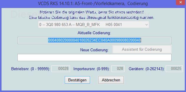

Ich habe jetzt mal ein Abbild der Anpassungskanäle erstellt und noch ein Screenshot der Codierung gemacht.
- Bei Systemmodus Spurhalteassistent ist die Einstellung "Lenkradvibration nicht aktiv". Original war die Einstellung "Lenkradvibration aktiv" enthalten.
- Bei Warnungsintensität Spurhalteassistent ist die Einstellung "Schwach" eingestellt. Original ist es Mittel. Zudem gibt es noch über "Stark" und über "über Menü einstellbar".
Es sollte ja möglich sein, dass man die Originaleinstellung wieder rückgängig macht. Doch kommt leider die Meldung "ungültiger Wertebereich".
Liegt es vielleicht an der VCDS Software?
 Codierung Steuergerät A5

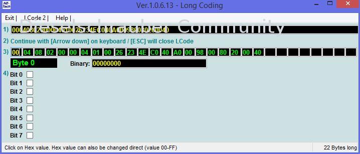

Ich habe jetzt Screenshots von jedem Byte im A5 Steuergerät gemacht.
 Anpassung lässt sich nicht zurücksetzen
 Dateigröße:  46.25 KB
 Angeschaut:  1912 mal
Beiträge: 18138
Beitrag12-03-2015, 10:41    Titel: Anpassung lässt sich nicht zurücksetzen Zitieren
ich habe von Deinen n Bildern nun n-1 gelöscht. Warum?
Weil alle das Gleiche zeigen, nämlich keine Texte zu den Bits und die Zeile mit den grünen Bytes ( 3) )bereits alles enthält. Etwas anderes ist auf den gelöschten Bildern auch nicht zu sehen.
Poste mal Dein Coding.log und das Adaption.log aus dem Debug Verzeichnis.

Ich hatte ja danach gefragt, nur war zum Zeitpunkt der Frage nicht klar, daß es hier zu den Codierungen keine Labels gibt.
