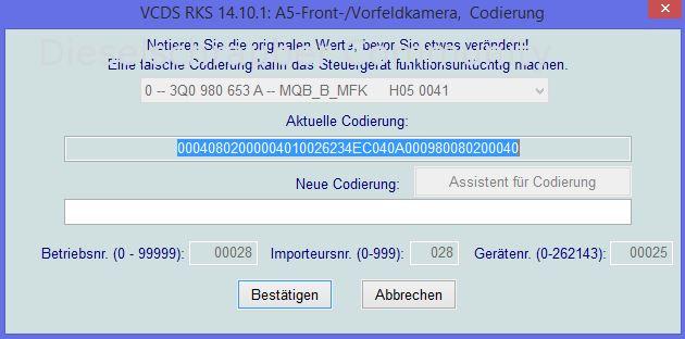

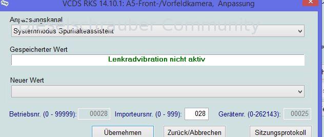

Ho effettuato questa modifica come adattamento (vedi immagine). Inoltre, non ho modificato il codice per effettuare queste modifiche, ma ho utilizzato la funzione di personalizzazione. Sono riuscito a modificare l'adattamento, tuttavia non riesco a ripristinare il valore originale perché compare sempre il messaggio: "Valore non valido". Dovrei avere la possibilità di poter tornare alle impostazioni originali.
Forse dovrei fare una copia del centralina elettronica? Oppure devo andare in officina e farla resettare alle impostazioni di fabbrica?

Messaggio09-03-2015, 9:23    Oggetto: Impostazioni: impossibile ripristinare Cita
Fornisci qui degli Screenshot completi della codifica del dispositivo di controllo, una panoramica dei canali di configurazione e, in particolare, le varianti dei due canali di configurazione specifici a cui ti riferisci.
Forse si può vedere qualcosa lì.

Ho creato una rappresentazione grafica dei canali di adattamento e ho fatto anche uno Screenshot della codifica.
- In modalità sistema, l'impostazione "vibrazione del volante non attiva" è stata modificata. L'impostazione originale era "vibrazione del volante attiva".
- Quando l'intensità dell'avviso è impostata, l'assistente di mantenimento della corsia è configurato su "Debole". L'impostazione originale è "Media". Inoltre, sono disponibili anche le opzioni "Forte" e "Regolabile tramite menu".
Dovrebbe essere possibile ripristinare le impostazioni originali, ma purtroppo compare il messaggio "valore non valido".
Potrebbe essere un problema del software VCDS?

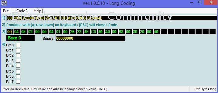

Ho effettuato degli Screenshot di ogni singolo byte presente nell'unità di controllo A5.

Messaggio12-03-2015, 10:41    Oggetto: Impostazioni: impossibile ripristinare Cita
ich habe von Deinen n Bildern nun n-1 gelöscht. Perché?
Poiché tutti mostrano la stessa cosa, ovvero non ci sono testi relativi ai bit e la riga con i byte verdi ( 3) contiene già tutto il necessario. Nient'altro è visibile nelle immagini eliminate.
Per favore, pubblica i file "Coding.log" e "Adaption.log" che si trovano nella directory di debug.
Saluti, Rainer.

Messaggio12-03-2015, 15:08    Oggetto: Impostazioni: impossibile ripristinare Cita
Avevo fatto quella domanda, ma al momento in cui l'ho posta non era chiaro che per queste codifiche non fossero presenti etichette.
