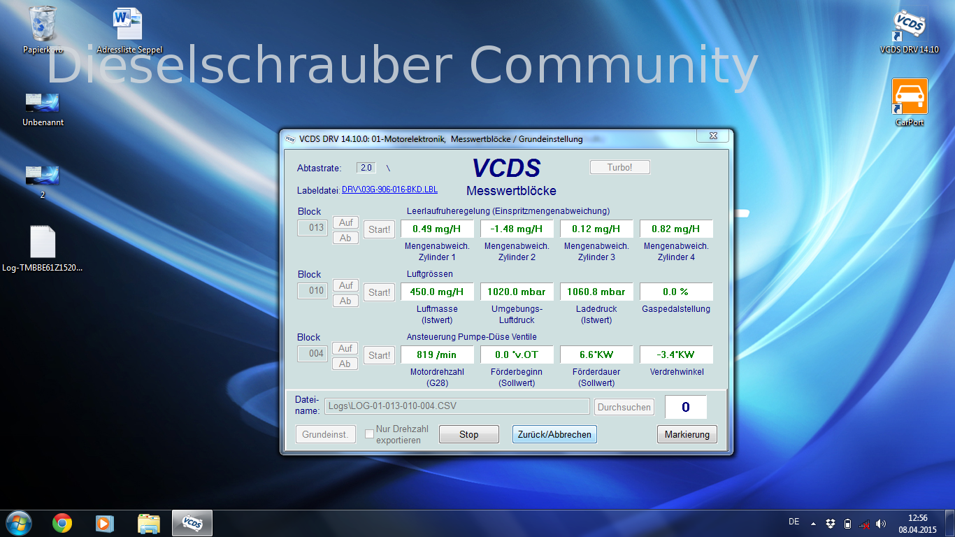

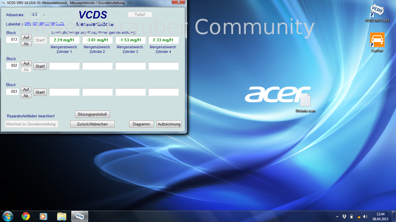

Die PD Werte hab ich angehängt.
Bin leider nun etwas ratlos.
Er springt sehr gut an und läuft sehr ruhig im Stand.
 PD werte nach kurzer fahrt (90 grad wasser)
 Dateigröße:  1.07 MB
 Angeschaut:  5428 mal
 PD werte vor kurzer Probefahrt
 Dateigröße:  1.1 MB
 Angeschaut:  5371 mal
Log-TMBBE61Z152027570-248450km.txt
 Autoscan
Autoscan
 Dateiname:  Log-TMBBE61Z152027570-248450km.txt
 Dateigröße:  17.13 KB
 Heruntergeladen:  1037 mal

Wobei die Abweichung von 3,xx mg/r nicht wirklich schön ist icon_cool.gif

wie war denn die Motortemperatur vor der Probefahrt? LLR Werte bei kaltem Motor sind wenig aussagekräftig. Der Verdrehwinkel ist zu früh.
mullemaus
Beitrag08-04-2015, 22:54    Titel: 2.0 TDI BKD extremes Ruckeln beim Beschleunigen Zitieren
Zb:
Beschreibung: PD werte nach kurzer fahrt (90 grad wasser)
Beiträge: 4614
Beitrag08-04-2015, 23:15    Titel: 2.0 TDI BKD extremes Ruckeln beim Beschleunigen Zitieren
Nö, bei den Werten "vor kurzer Probefahrt" nicht. Was ist kurz?
