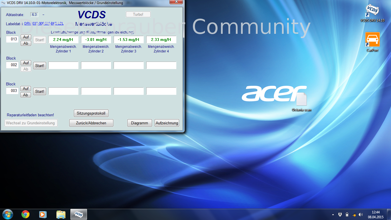

Ecco alcune informazioni sull'auto:
Octavia 1.6 TDI.
BKD
248.000 km.
Caricatore modificato.
Rimappatura della centralina.
AGR: sistema chiuso/completo.
Testa nuova, sostituita a 2000 km.
Usato, comune.
Da circa 1000 km, il motore non offre la potenza abituale sopra i 3000 giri al minuto e fatica a raggiungere velocità più elevate.
Ieri, improvvisamente, l'auto ha iniziato a sobbalzare molto violentemente durante l'accelerazione, soprattutto nelle marce più alte.
A più di 3000 giri al minuto, le prestazioni migliorano.
Durante il processo, si sviluppa molta fuliggine, ma non di un nero intenso, piuttosto di una tonalità più chiara.
Durante la scansione diagnostica dell'auto, sono state rilevate due candele difettose, ma dopo aver cancellato gli errori, non sono più riapparse.
Ho allegato i valori di PD.
Purtroppo, ora sono un po' confuso/a.
Avvia molto bene e funziona in modo molto silenzioso quando è ferma.

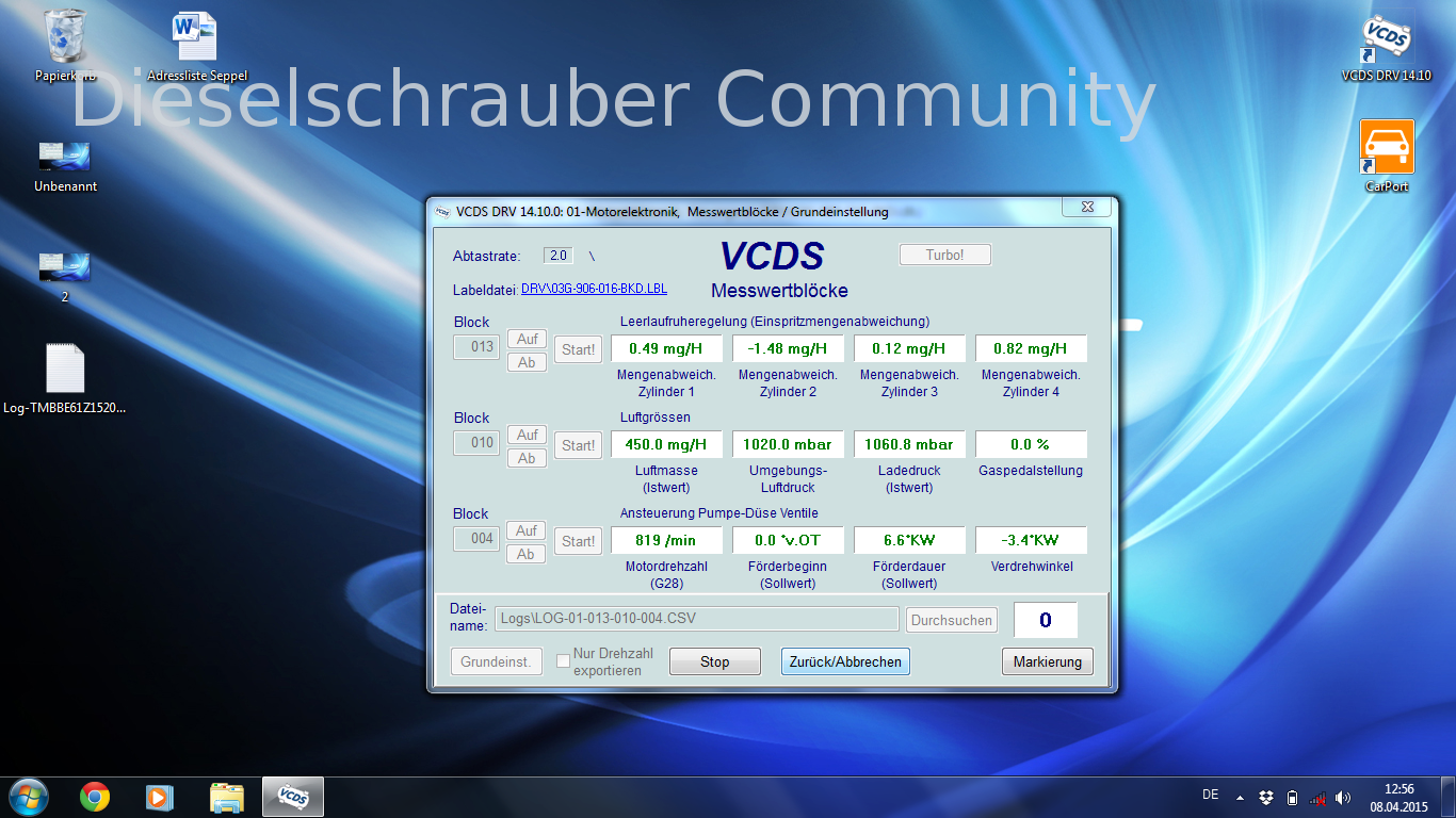

 PD werte nach kurzer fahrt (90 grad wasser)

Messaggio08-04-2015, 14:20    Oggetto: TDI 2.0 BKD: Problemi di accelerazione e scatti? Cita
Chiptuning.
Dove la deviazione di 3,xx mg/r non è proprio un bel risultato icon_cool.gif.

mullemaus
Messaggio08-04-2015, 20:06    Oggetto: TDI 2.0 BKD: Problemi di accelerazione e scatti? Cita
Il software è presente da un po' di tempo, addirittura prima che acquistassi l'auto, probabilmente da almeno 20.000 km o più, e finora non ho riscontrato problemi.
Questi 'modifiche' sicuramente non sono affidabili; la prima volta che vengono sottoposti a un carico elevato, si romperanno in modo spiacevole. icon_lol.gif
Testa sostituita a meno di 2000 km .
È interessante, ad esempio, conoscere sempre l'origine dei componenti e se, ad esempio, il PDE è stato modificato. Se si utilizza un caricatore più grande, diciamo 'modificato', gli iniettori originali sono al limite delle loro prestazioni. icon_cool.gif icon_wink.gif
E, se la testata è stata sostituita, le guarnizioni delle PDE sono state rimontate. Per sicurezza, è meglio parlare con l'officina, potrebbe esserci stato un problema. icon_cool.gif

Messaggio08-04-2015, 20:26    Oggetto: TDI 2.0 BKD: Problemi di accelerazione e scatti? Cita
Solo per inciso,
Qual era la temperatura del motore prima della prova su strada? I valori di LLR (Lambda-Regelung) con il motore freddo non sono molto significativi. L'angolo di anticipo è troppo avanzato.

Messaggio08-04-2015, 21:54    Oggetto: TDI 2.0 BKD: Problemi di accelerazione e scatti? Cita
Certamente. Forniscimi il testo che desideri tradurre dal tedesco all'italiano.
Descrizione: Valori PD elevati dopo un breve tragitto (temperatura dell'acqua a 90 gradi)

Messaggio08-04-2015, 22:15    Oggetto: TDI 2.0 BKD: Problemi di accelerazione e scatti? Cita
Nö, bei den Werten "vor kurzer Probefahrt" nicht. Cosa significa "breve"?

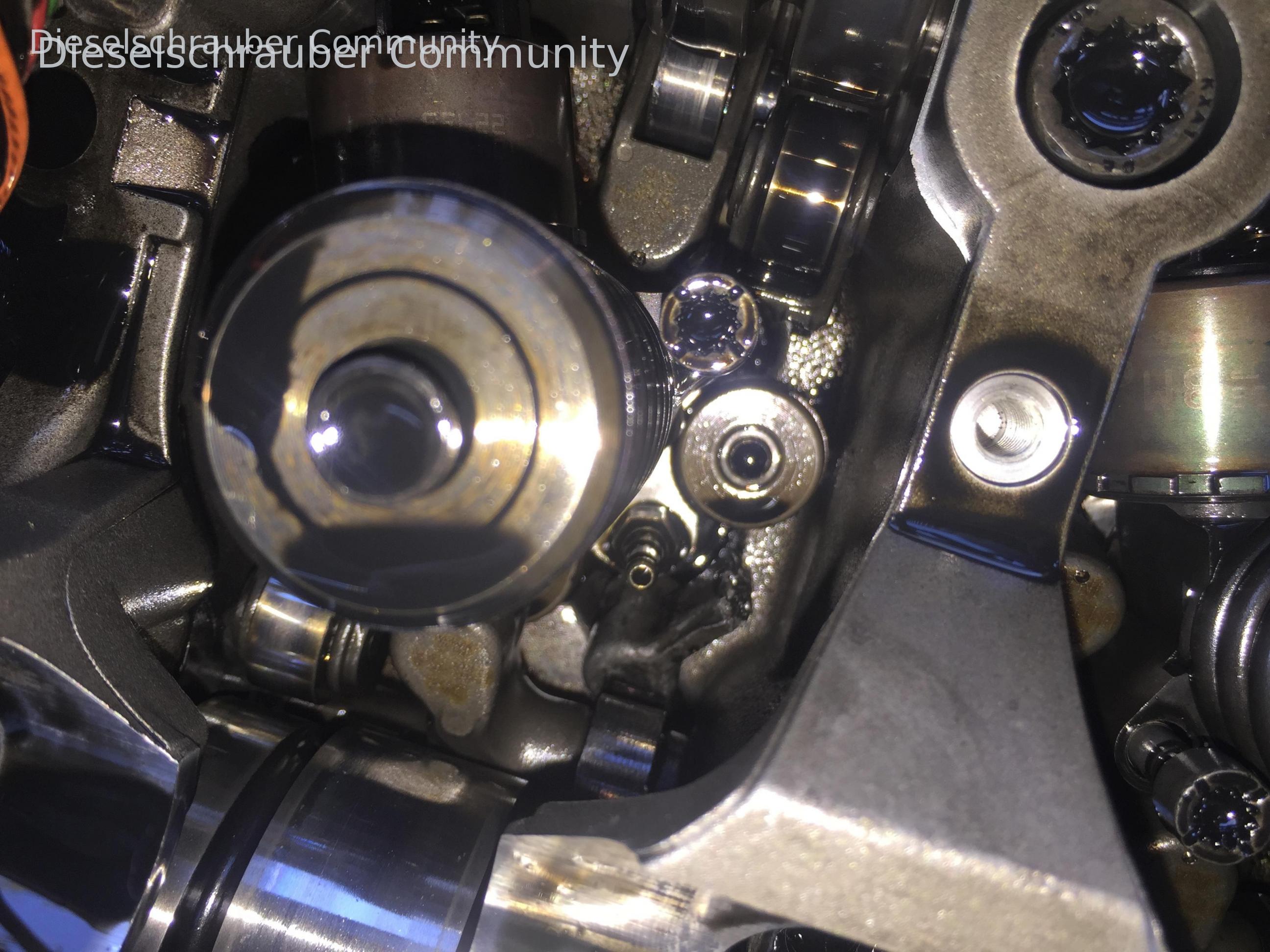

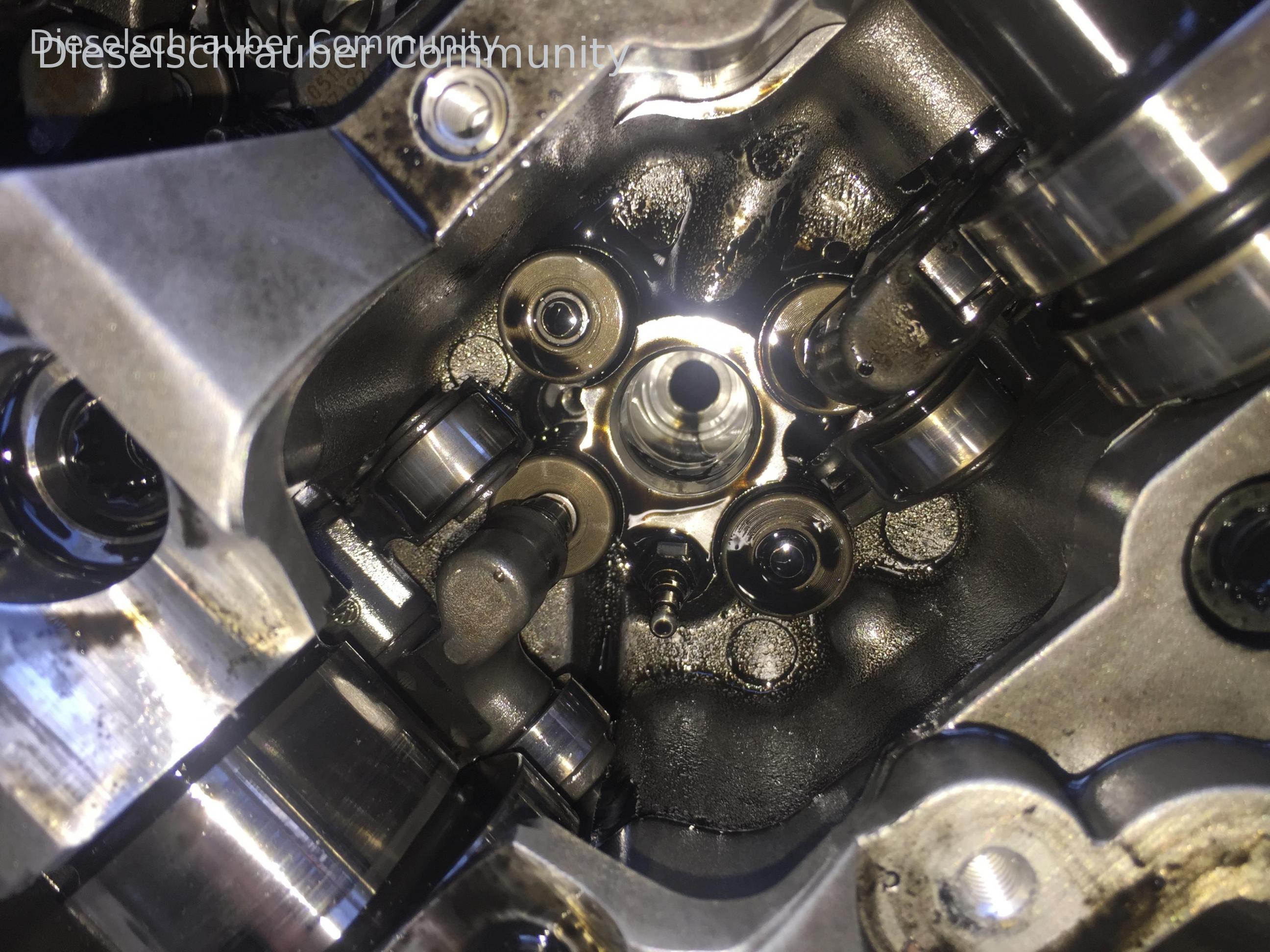

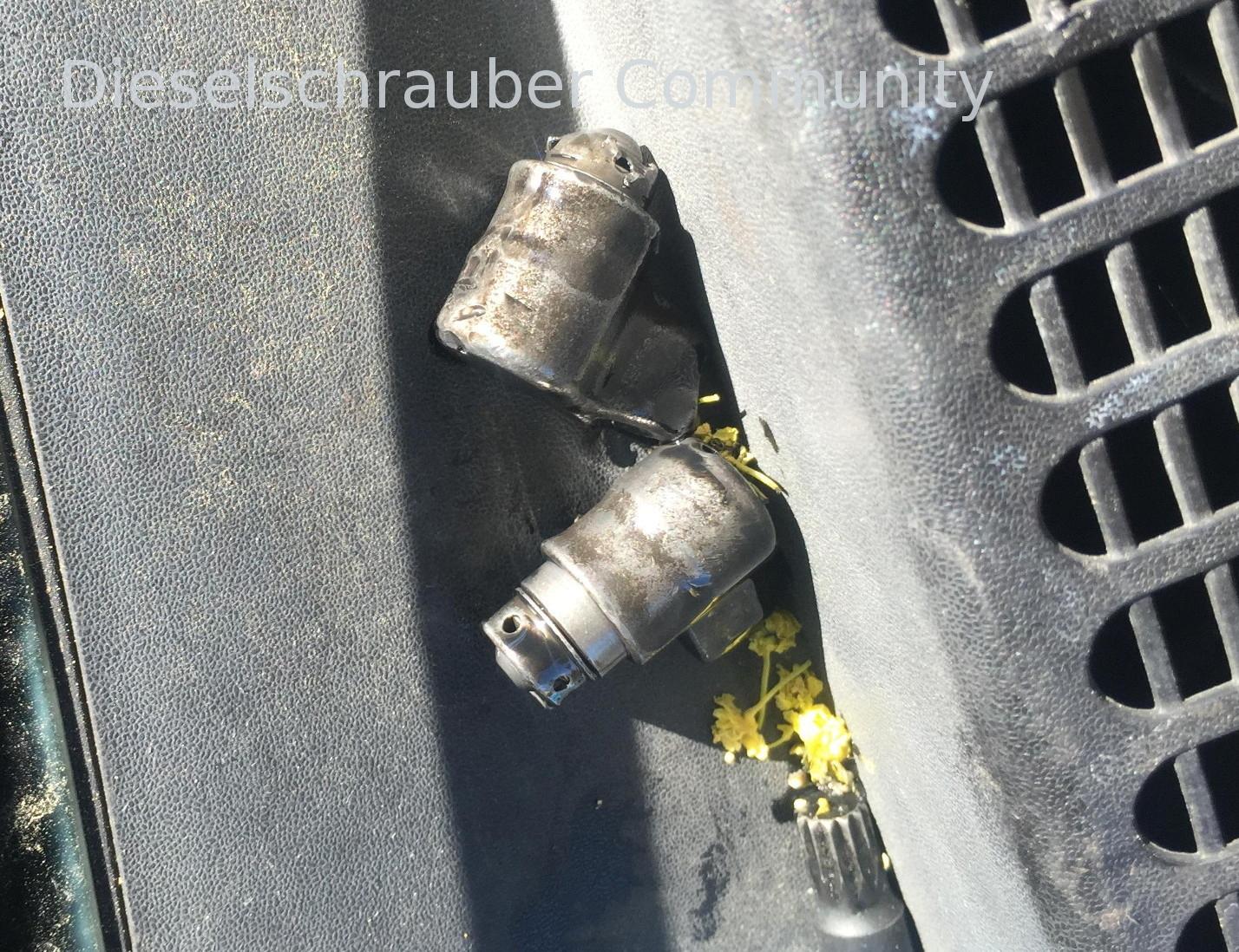

Messaggio21-04-2015, 14:00    Oggetto: TDI 2.0 BKD: Problemi di accelerazione e scatti? Cita
Errori trovati...
Non avevo sostituito i leveraggi dopo la rottura della cinghia di distribuzione, un errore grave...

Iscritto il: 14/04/2012
Messaggi: 2130
Località: Nähe Düsseldorf
Messaggio21-04-2015, 15:12    Oggetto: TDI 2.0 BKD: Problemi di accelerazione e scatti? Cita
Che fortuna e grazie per il feedback icon_wink.gif.
