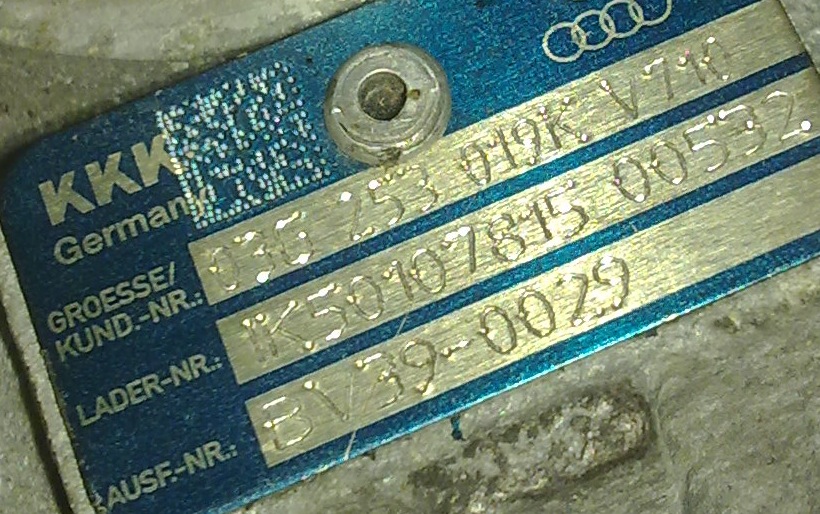

Messaggio18-01-2013, 8:18    Oggetto: BLS con DPF: Rallentamenti durante l'accelerazione Cita
Hai installato il modello BV39?
Almeno, il nostro BLS ce l'ha fatto.

Messaggio18-01-2013, 13:12    Oggetto: BLS con DPF: Rallentamenti durante l'accelerazione Cita
Sì, esatto, ho il modello BV39, come si vede nella foto. Grazie per l'offerta!
 KKK BV39 Turbolader
