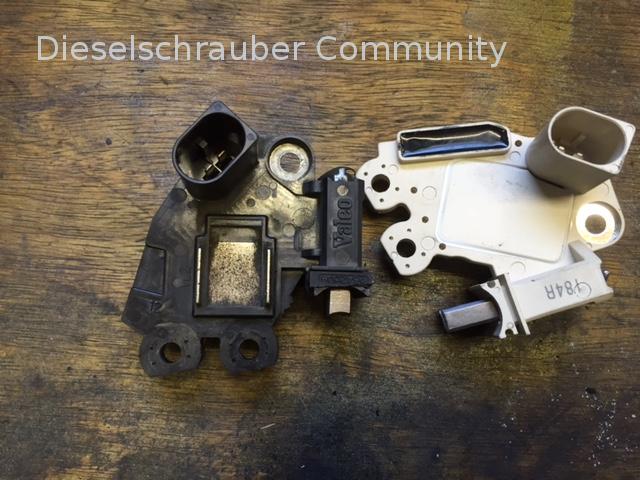

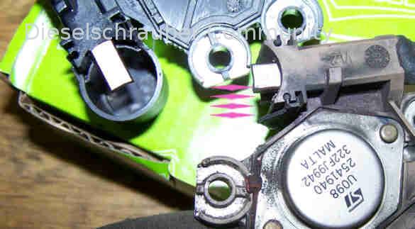

Ein paar Bilder von Valeo Reglern.
 Der Lichtmaschinenregler ist aus einer 120A Passat Lima mit 254tkm auf der Uhr.Die vordere Kohle geht ja noch gemessen an der Laufleistung. Aber die hintere ist fast nicht mehr da.
 Der Lichtmaschinenregler hat lediglich 125tkm auf der Uhr. Zwar beide Kohlen gleichmässig abgenutzt,aber gerade mal 5mm noch vorhanden.

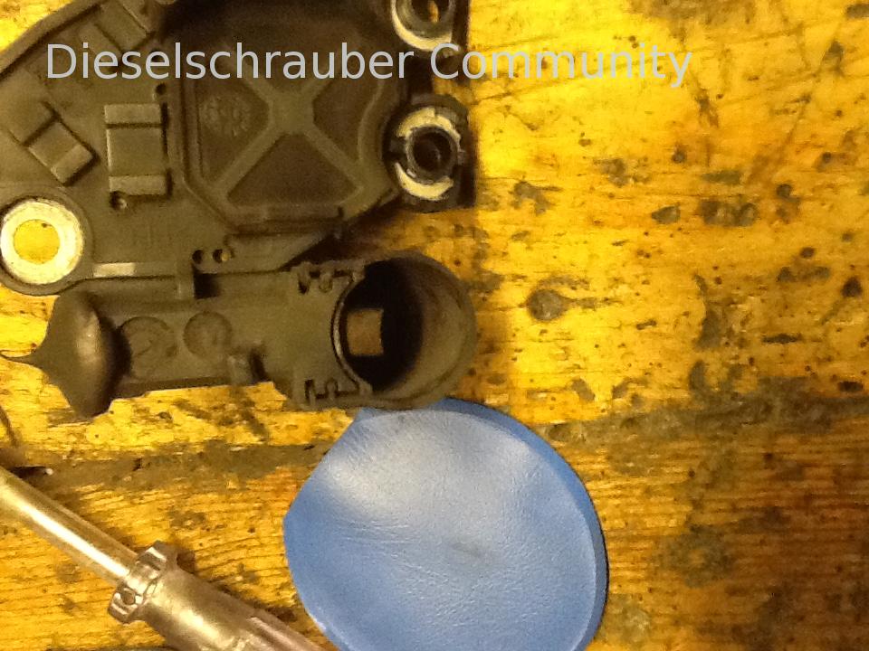

die Anleitung und die Bilder waren echt hilfreich, vielen, vielen Dank. Der Ausbau des Reglers war danach einfach. Die Kohlebürsten haben noch 6mm und sind somit wohl fertig. Sollte man bei der Laufleistung (156 tkm) nur Regler und Kohlebürsten tauschen oder die ganze Lima? Wir wohnen auf dem Dorf und sind auf den Wagen angewiesen, daher die Frage.

 Defekter Lichtmaschinenregler
