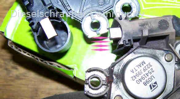

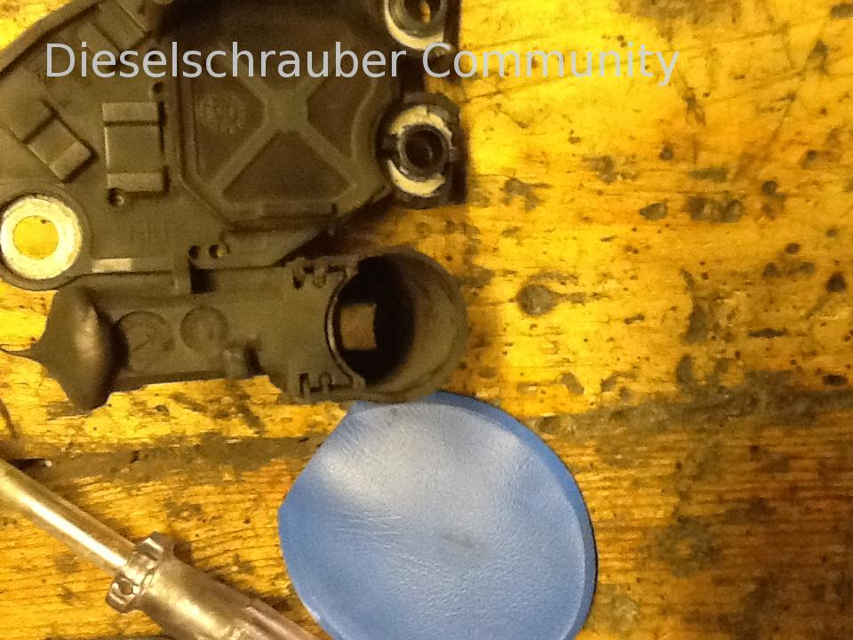

Messaggio30-08-2015, 15:31    Oggetto: Diagnostica Passat 3BG: Guida per officina Cita
Alcune immagini di regolatori Valeo.
 Der Lichtmaschinenregler ist aus einer 120A Passat Lima mit 254tkm auf der Uhr.Die vordere Kohle geht ja noch gemessen an der Laufleistung. Aber die hintere ist fast nicht mehr da.
 Dimensione file:  18.89 KB
 Visualizzato:  2457 volte
 Der Lichtmaschinenregler hat lediglich 125tkm auf der Uhr. Zwar beide Kohlen gleichmässig abgenutzt,aber gerade mal 5mm noch vorhanden.
 Dimensione file:  140.92 KB
 Visualizzato:  5332 volte
Passat Variant BGW 2005
Tradotto il 21-09-2026, 5:44.

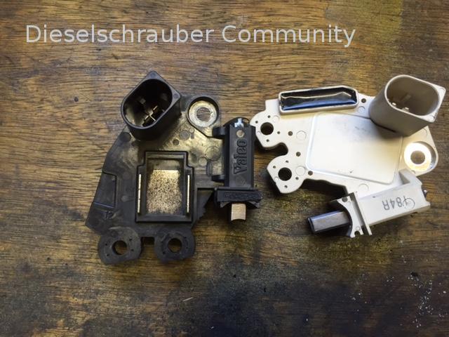

bartheho
Iscritto il: 13/01/2007
Messaggi: 63
Località: Michendorf bei Berlin
Messaggio30-08-2015, 19:19    Oggetto: Ricette facili: Idee per la cena veloce e gustosa Cita
Ciao Steffen,
Le istruzioni e le immagini sono state davvero utili, grazie mille. Dopo, lo smontaggio del regolatore è stato semplice. Le spazzole di carbone hanno ancora 6 mm e quindi probabilmente sono da sostituire. Considerando il chilometraggio (156.000 km), si dovrebbero sostituire solo il regolatore e le spazzole o l'intero alternatore? Viviamo in campagna e dipendiamo dall'auto, ecco perché faccio questa domanda.
Buona serata a tutti.

Steffen W
Iscritto il: 05/07/2008
Messaggi: 1276
Località: Altenburg
Messaggio31-08-2015, 6:09    Oggetto: Diagnostica Passat 3BG: Guida per officina Cita
Sciocchezze, lascia stare la frizione se non ci sono altri problemi. Non ci sono rumori che suggeriscano un danno al cuscinetto e la cinghia non trema, il che indicherebbe un problema con l'attuatore. E anche quest'ultimo può essere sostituito singolarmente.
La lunghezza della mina di 6 mm è comunque accettabile. Probabilmente, questo non è stato il motivo dell'indicazione sul display. Tuttavia, dato che il limite di usura è di 5 mm, ti consiglierei di sostituirla al tuo posto. I codici articolo per questo componente, disponibili in commercio, sono ad esempio:
Hella 5DR 009 728-251, Vemo V10-77-1019 o VW 038 903 803 K. Non so dove fai acquisti, ma il tuo rivenditore può utilizzare questi numeri per trovare il prodotto corrispondente.
